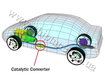

Расположение катализатора в современных машинах.

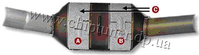

А- катализатор уменьшения вредных выхлопов, В- катализатор окисления (сгорания) вредных веществ, С- керамическая сотовая структура
Обратите внимание на две раздельные части катализаторов

Первая часть катализатора использует платину и родий для уменьшения выхлопа NOx. При контакте с молекулами NO или NO2 катализатор отрываем азот N из соединения, тем самым, освобождая азот O2. Атомы азота образуют соединение азота N2. Формула процесса:
2NO => N2 + O2 или 2NO2 => N2 + 2O2
Окисляющий катализатор – второй этап очистки.
Он уменьшает выбросы несгоревших углеводородов и моноксида углерода путем сжигания их (окислением) в платиновом и палладиевом катализаторе. Этот катализатор ускоряет реакцию CO и углеводородов с несгоревшим кислородом в выхлопном газе. Формула:
2CO + O2 => 2CO2
Но откуда берется этот кислород?
Контрольная система – это третий этап. Она контролирует состав выходящих газов и использует эту информацию для контроля впрыска. Перед катализатором установлен кислородный датчик или лямбда-зонд. Этот датчик сообщает блоку управления двигателем, сколько кислорода в выхлопном газе. Сам блок управления может увеличивать или уменьшать количество кислорода в топливной смеси. Эта контрольная схема позволяет компьютеру устанавливать близкое к стехиометрическому соотношение топлива к воздуха, а так же обеспечивать достаточное количество кислорода в выхлопе, чтобы окислялись гидрокарбонаты и CO.
