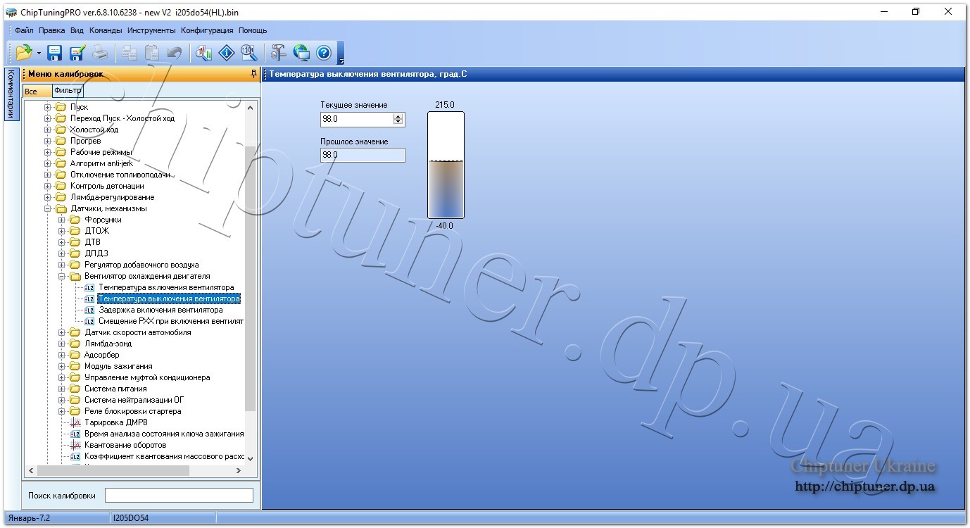

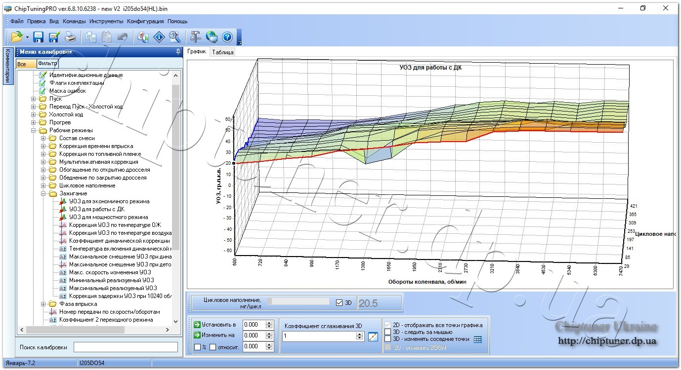

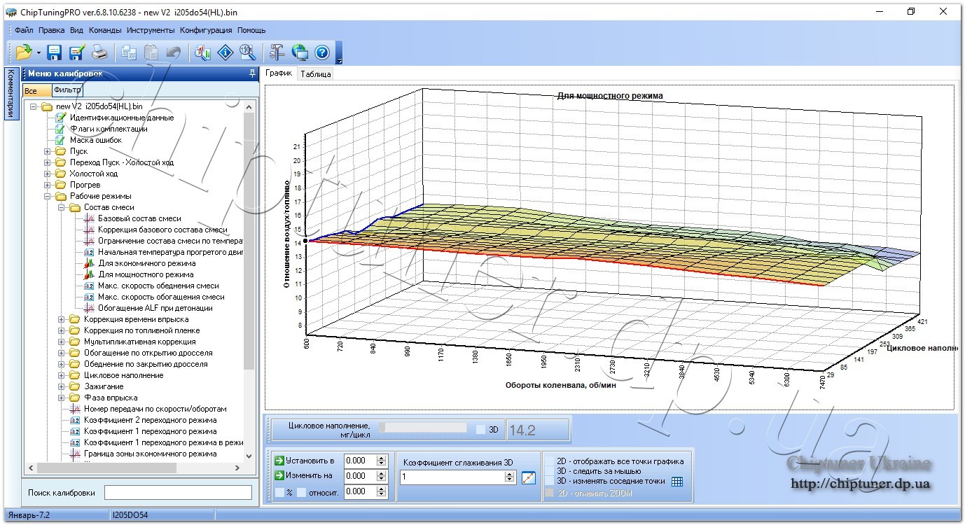

Чип Тюнинг - процесс настройки ЭБУ двигателя с целью достижения максимального КПД двигателя, тем самым достигается увеличение мощности и сокращение расхода топлива. Двигатель внутреннего сгорания работает на топливовоздушной смеси,  состав которой в заводских калибровках оптимален для обеспечения Евро норм, но никак не оптимален для экономичной или мощностной работы двигателя. При профессиональном чип тюнинге акцент больше делается на динамические качества автомобиля, путём изменения состава топливной смеси и угла опережения зажигания. Здесь для многих появилось новое слово - калибровка. Калибровка в прошивке, это и есть та часть, которая настраивается при чип тюнинге, для полного понимания: например, изменение температуры включения и выключения вентилятора находится в области калибровок, её и меняем. Сама же программа в прошивке не трогается.
Немного примеров того, как выглядят калибровки в профессиональном редакторе прошивок Chiptuning Pro:
Chiptuning Pro map1 Chiptuning Pro map2 Chiptuning Pro map3 Chiptuning Pro map4

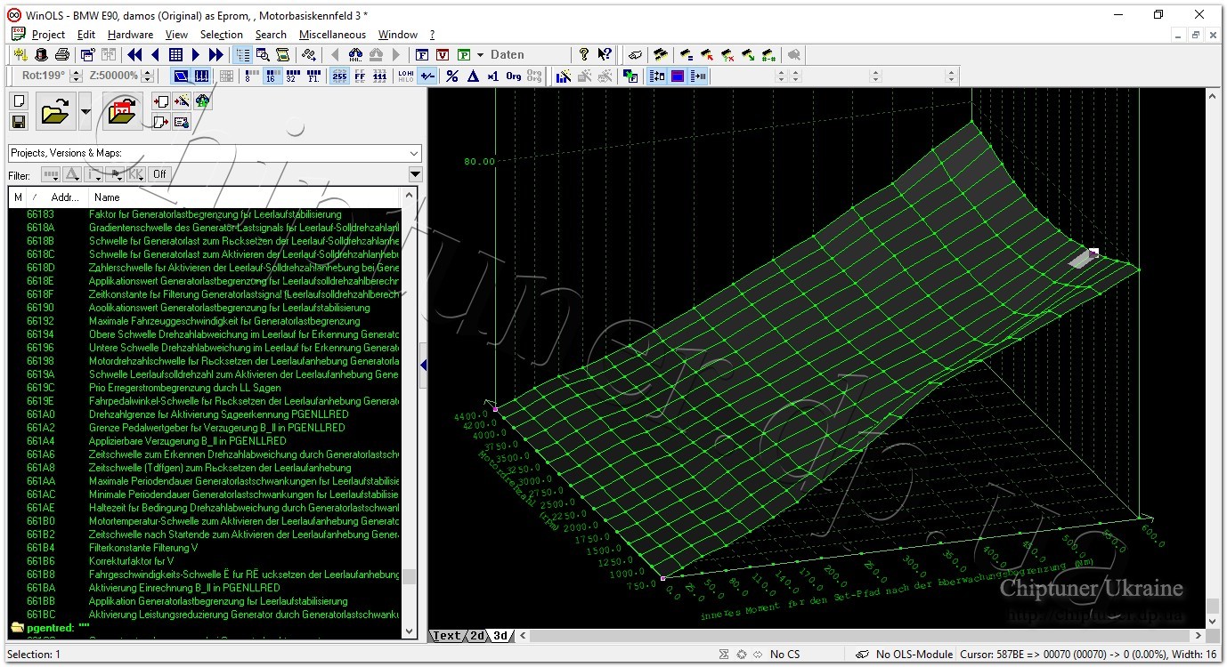

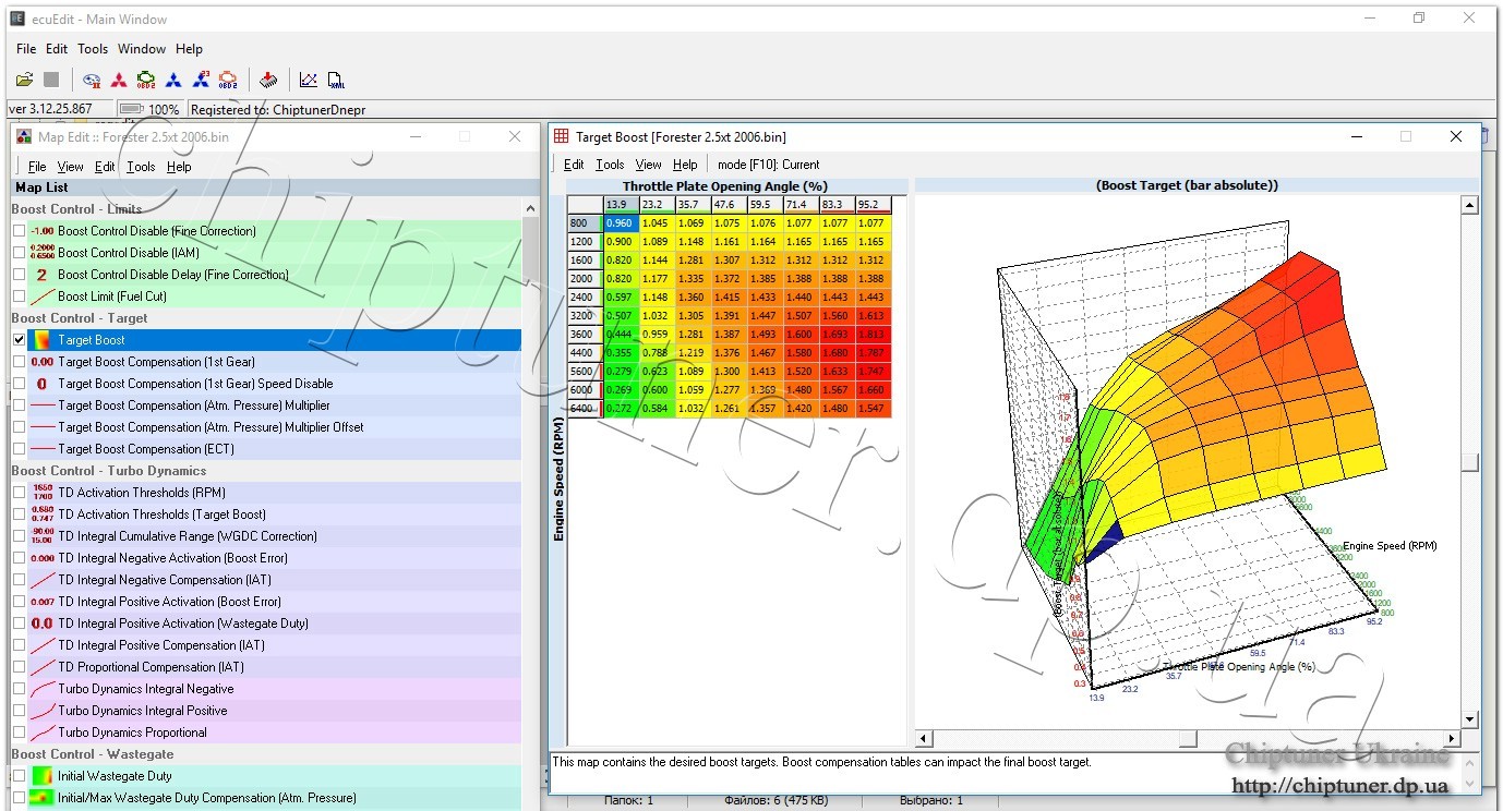

 Основным же рабочим инструментом профессионального калибровщика является  продукт немецкого производителя EVC electronic. Есть много других хороших программ, с помощью которых можно производить качественную настройку двигателя, таких как EcuEdit, MazdaEdit, Bitedit и т.д., все их перечислять не является целью данной статьи.
2017 08 26 144838 2017 08 26 145248
