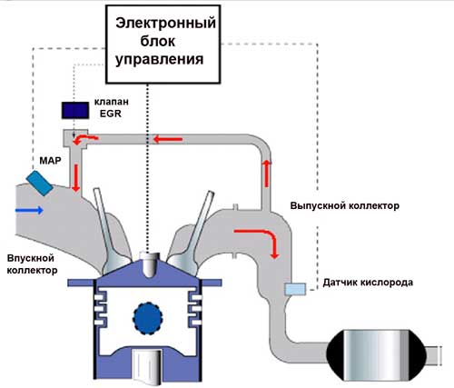

deleted egrВ этой статье поговорим о системе автомобиля EGR по русскому звучит как ЕГР. В интернете очень много информации по этой системе и все разъяснения сходятся к тому, что это аббревиатура как Exhaust Gas Recirculation, в переводе означает “рециркуляция отработавших газов” другими словами возвращение обратно в цилиндры определенного количества отработавших газов для их окончательного сжигания в следствии чего происходит снижение расхода топлива. На этом все объяснения заканчиваются!!!
На вопрос зачем это нужно, из за чего происходит экономия топлива к сожалению не кто не разъясняет!
Самое правильное описание о системе даёт всё же Wikipedia!!
Попытаюсь довести для читателя всё-таки зачем нужна система EGR, из за чего происходит снижение расхода топлива, а также ответить на самый главный вопрос, нужно ли удалять с автомобиля систему EGR!
Правильное назначение системы EGR это - снижения токсичности отработавших газов (содержания оксидов азота NOx: NO и NO2) в режиме частичных нагрузок!  Именно в режиме частичных нагрузках!!

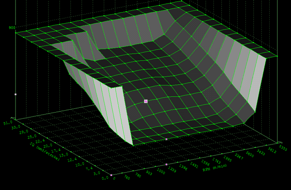

EGR tuning
Увеличьте график стандартного дизельного двигателя, и уведите что на холостых, максимальных оборотах, а также в режиме полной нагрузки, клапан EGR не участвует в работе системы, а вот на частичных нагрузках открывается в соответствии с расчётами завода производителя.
