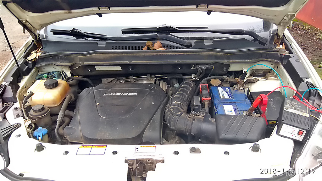

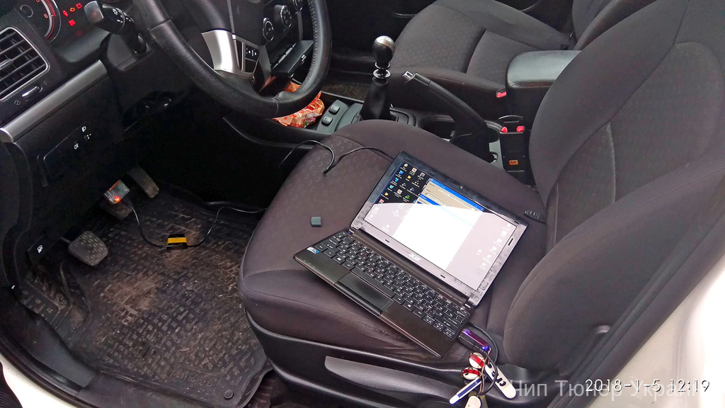

Чип Тюнинг данной модели SsangYong Korando я делаю через диагностический разъем, без демонтажа ЭБУ двигателя Delphi DCM 3.7 с автомобиля. На данный момент это самый безопасный способ изменить прошивку в этом автомобиле. Возможно конечно произвести прошивку и через заводской способ! Мне же хватило одного раза сделать это, что бы на будущее отказаться от такого способа программирования.

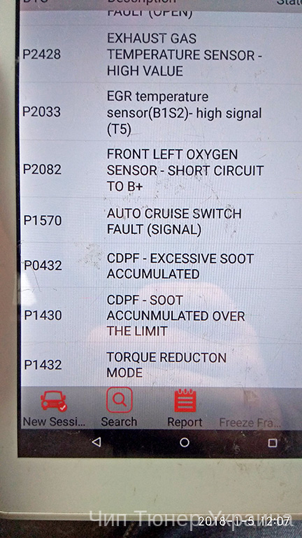

Данный автомобиль проехал на заводских установках 280 тыс. км., после чего у него вышел из строя сажевый фильтр. Проехать  280 тыс. км.  получилось из-за того, что автомобиль SsangYong Korando эксплуатировался в основном по трассе, соответственно режим регенерации DPF проходил всегда правильно и что немаловажно полным, законченным циклом. При городской езде этот показатель снижается в разы. Ошибки, свидетельствующие, что сажевый фильтр вышел из строя, определяются только после подключения сканера DTC P2428, P2033, P2082, P0432, P1430, P1432. Данная проблема решается прошивкой с отключённым сажевым фильтром в программе.
