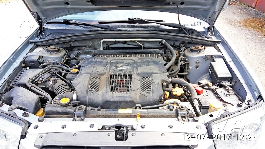

 Качественная настройка двигателя Subaru Forester 2.5 Turbo - Чип тюнинг возможно только при выполнении нескольких условий:
  • Двигатель полностью исправен
  • Катализаторы удалены
  • Хороший результат получается при полностью переделанной выхлопной системой, но это уже прошивки серии Stage 2 и выше.
Если делать чип тюнинг этому мотору, то совсем не лишнем  будет полностью заглушить и выключить в программе вторичную подачу воздуха.

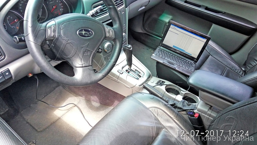

Чем хороша Subaru, это возможностью работы с блоком управления двигателя установленного на автомобиле через диагностический разъем. Скажем спасибо заводу производителю, что таким образом он открыл огромные возможности для проведения Online настройки. Но к сожалению открыв полный доступ, означает и то, что туда может залезть кто угодно и не всегда безболезненно. Остановимся на том, что это автомобиль легко поддаётся Чип Тюнингу, но только обратившись к профессионалу Вы сможете получить достойный результат.

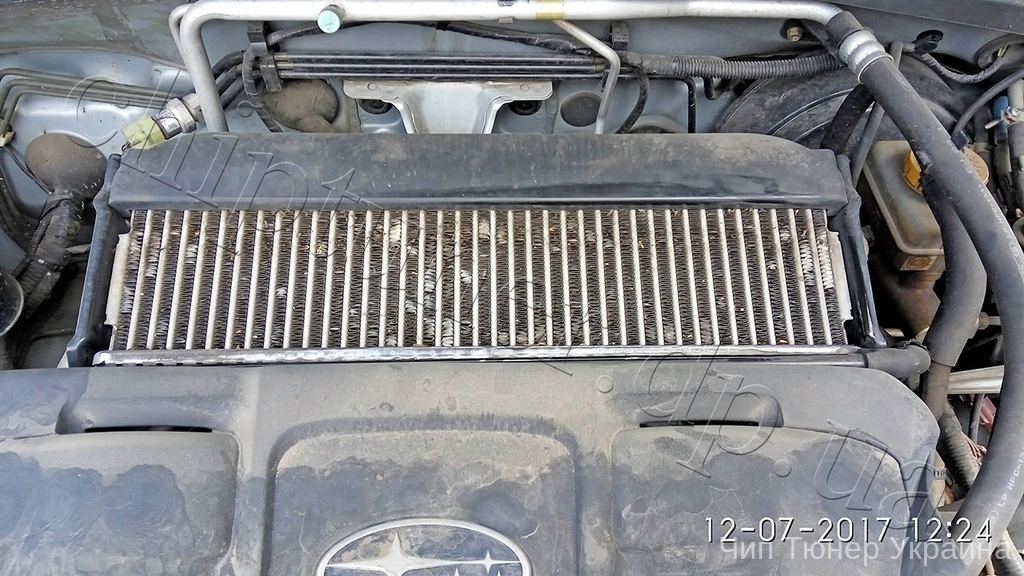

 Слабым место данного автомобиля можно назвать систему охлаждения подаваемого воздуха Интеркулер. Но даже со штатным интеркулером в прошивке серии Stage 1 можно достичь уверенного прироста мощности порядка 15%. Можно достичь и больших показателей, но в жаркую погоду при езде по городу система будет ограничивать крутящий момент по температуре впускаемого воздуха.

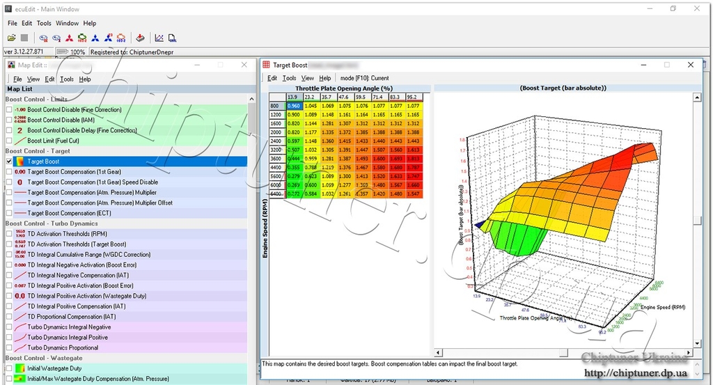

Хоть система и позволяет произвести запись прошивки в ЭБУ через диагностический разъем, для работы с самой прошивкой нужна дорогостоящая профессиональная программа. Сама программа имеет колоссальные возможности для настройки, но требует от настройщика также колоссальных знаний в работе двигателя и изменяемых калибровок.
