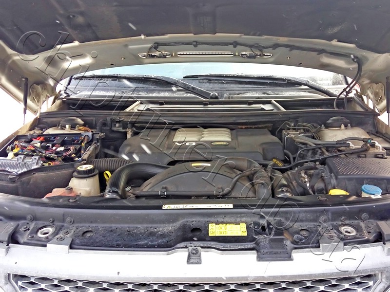

Range Rover Vogue Engine
Блок управления двигателем находиться в подкапотном пространстве, справа по движению.

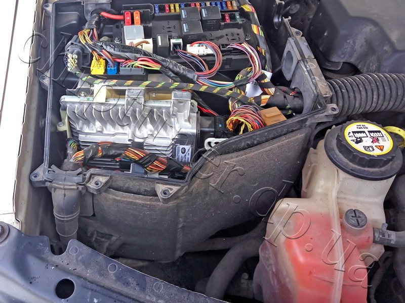

Range Rover Vogue Engine ECU
Откручивается защитный кожух, после чего извлекается блок управления двигателем.

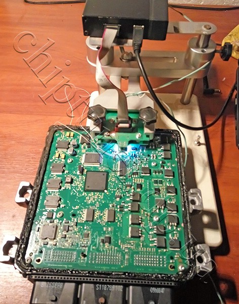

IMG 2017 02 10 115907
После чего производиться считывание прошивки Range Rover Vogue, с последующим отключением клапана EGR в прошивке и модернизации программы для увеличения мощности.
