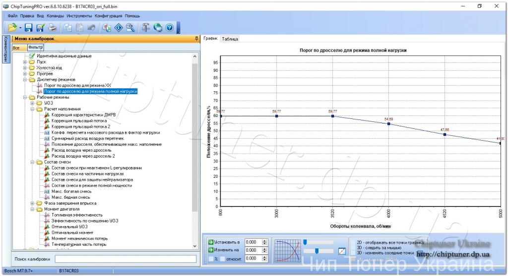

2018 02 23 183816
Любая прошивка, на любом автомобиле, с завода выходит двухрежимная  Спорт - Эконом. На фото показана реализация этой калибровки в программном обеспечении автомобиля, на которой видно при каких оборотах и положении топлива происходит переключение экономического режима на спорт режим. Это полноценных два режима со своим УОЗ и топливоподачей, и отличаются они тем, что в эконом режиме в смесеобразовании участвует лямбда зонд, а вот в мощностом режиме показания лямбда зонда не учитываются и двигатель уже работает на полную катушку. Из этого всего следует, что озвучиваемое название двухрежимная прошивка кроет с своём понимании желание срубить денег с доверчивых клиентов за двухрежимность. Будьте бдительны и не дайте себя обмануть, хотя честно говоря всем любителям поторговаться и дешевизны туда и дорога.
