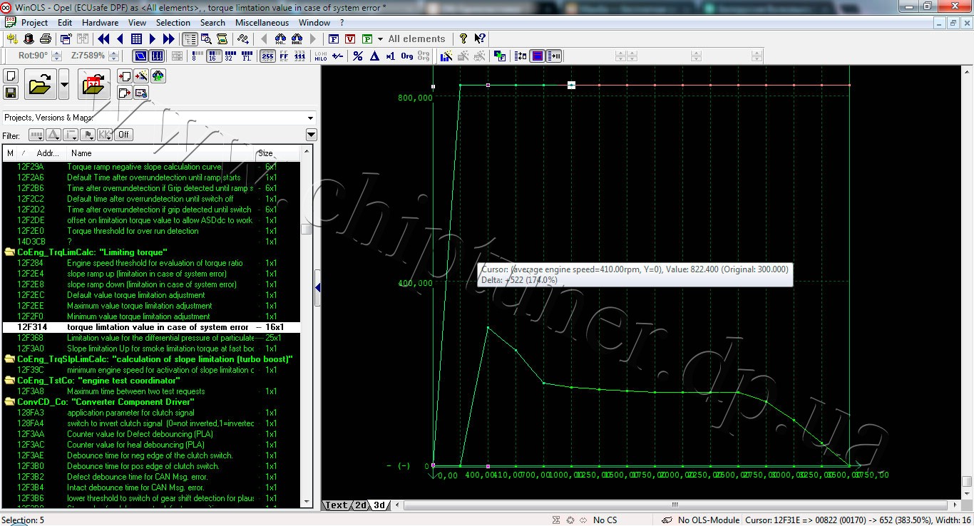

Открываем оригинальный файл, и файл обработанный программой ECUsafe, и смотрим какие изменения, сделала программа для удаления сажевого фильтра:
1. Torque limtation value in case of system error - переводиться как ограничение крутящего момента в случае ошибки системы. Другими словами в случае, когда блок управления видит неправильную работу двигателя, зажигается лампа Check Engine, двигатель начинает работать в аварийном режиме! Этот параметр как раз за это и отвечает, что ограничивает крутящий момент и обороты двигателя для того, что бы была возможность добраться на СТО на неисправном двигателе.
При правильном удалении сажевого фильтра (конечно не программой ECUsafe) из комплектации автомобиля отключается все режиме связанные с работой DPF, это и регенерация DPF по давлению и пробегу, поддержка заданной температуры DPF и т.д. Все эти режимы нужны для правильной работы DPF/FAP и  соответственно увеличивают расход топлива.
Так как программа ECUsafe не удаляет фильтр программно  из комплектации, она предпринимает меры для обмана водителя, что сажевый фильтр удалён. Первый шаг что эта программа делает, это меняет ограничение крутящего момента для аварийного режима. Да да, именно как раз для такого режима, который необходим только в экстренном случае!!! И снимает ограничение вплоть до 800 NM. При заводских настройках 350 NM. Другими словами, автомобиль остаётся работать в аварийном режиме, но программа сняла ограничение крутящего момента, дабы водитель не замечал что автомобиль работает в аварийном режиме при этом остаются включенные все режимы связанные с работой сажевого фильтра – регенерация, поддержка рабочей температуры и т.д. Возникает вопрос, а как же лампа Check Engine? ECUsafe справляется   и с этой проблемой, а как я расскажу дальше.

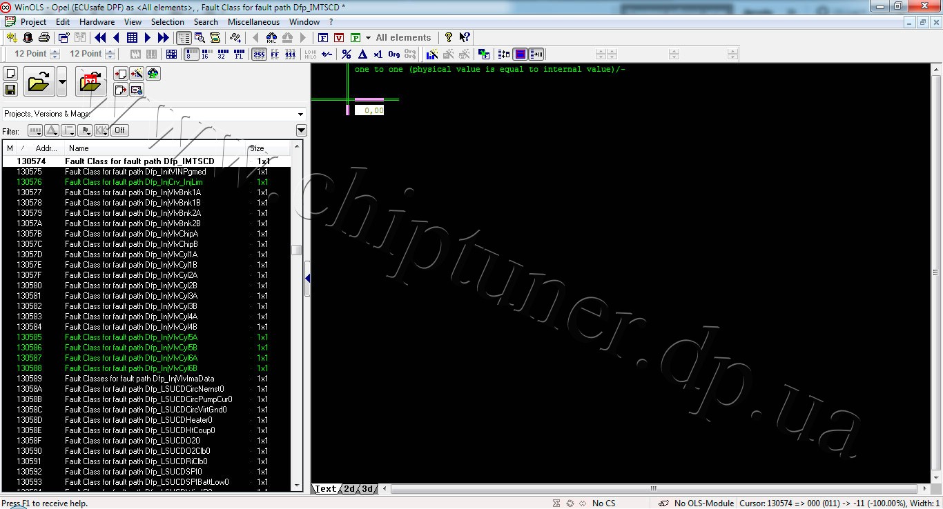

2. Для дальнейшего выполнения своей задачи, программа ECUsafe затирает маску ошибок,  что бы водителя не раздражать постоянно светящейся лампой Check Engine. Дальше я покажу как это происходит.
Все изменения видны в левой колонке, как изменения цвета с зеленого на белый. Это так называемая маска ошибок. При значении – 1 компьютер реагирует на ошибку, и зажигает лампу Check Engine. При значении – 0, компьютер не сигнализирует о наличии данной ошибки, соответственно лампа Check Engine не загорится!

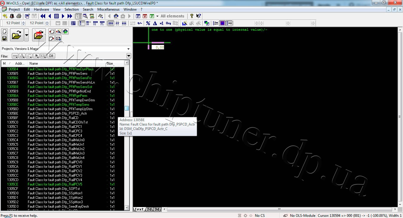

Ниже я приведу расшифровку всего лишь некоторых параметров, которые отключает программа ECUsafe:
ConvCD - Main Clutch Signal Error - Главный сигнал ошибки сцепления
EATscd - Air temperature sensor, oil temperature sensor and water teperature sensor - Датчик температуры воздуха, датчик температуры масла и датчик температуры воды
InjVlvBnk - Injector and fuel line - форсунка и топливная магистраль
MRlyCD - Main relay, wire-harness and power supply circuit - Главное реле, провода, жгут проводов и цепи питания
Все остальные параметры не вижу смысла переводить, кому интересно берёт техническую документацию, и переводит все ошибки которые выключает программа, их не менее 50 . Скажем другими словами так. Что бы с двигателем не произошло – лампа Check Engine не загорится не при каких условиях, даже если  выйдет из строя какой-то датчик, неисправна форсунка, вентиляторы охлаждения,  турбина и т.д. и т.п.  Последствия такого отключения сажевого фильтра очень даже предсказуемы!
