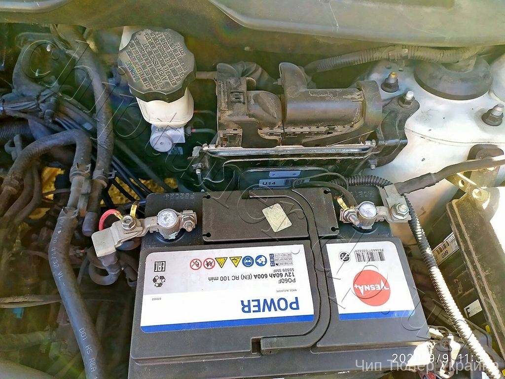

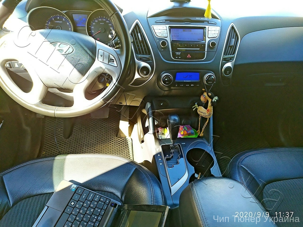

Некоторые пишут, что делаем через диагностический разъем, некоторые только со снятием. Оба способа правильные! Для клиента не имеет значения как, будет производиться прошивка ЭБУ, ведь для него важен конечный результат. Я же в большинстве своих работ прошивку ЭБУ Hyundai ix35 делаю через диагностический разъем, но в случае обновления программного обеспечения или после того как в ЭБУ побывала рука крутых специалистов, приходиться демонтировать ЭБУ с автомобиля и делать его на столе.

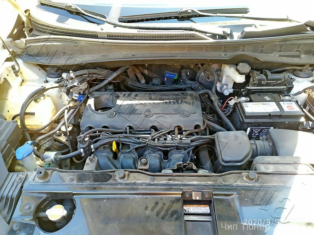

Здесь могу ответить таким образом, прошивка делается изначально под конфигурацию для работы двигателя на ГБО или бензине, в расчёт берётся даже такая мелочь как установленные форсунки и тип блока управления. Здесь была аналогичная ситуация, о которой я расскажу дальше. Изначально делается внешний осмотр установки, выявляются дефекты, после устранения которых можно будет проводить настройку ГБО. Настройка ГБО стоит дополнительных денег, стоимость которой обсуждается в индивидуальном порядке, единственно что могу сообщить, что стоимость выходит за пределы привычных 400 грн. И так начнем.
На удивление форсунки закреплены правильно, хомуты есть везде, что является редкостью, в связи с этим на правильном монтаже акцентировать внимание не буду, а сразу приступлю к выявленным недостаткам.

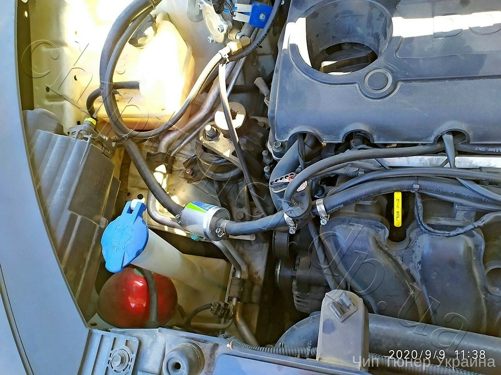

На этом фото фильтр паровой фазу предназначен для дешёвых форсунок типа Valtek. С качественными форсунками Hana и т.п. необходимо устанавливать фильтр паровой фазу с отстойником, так как он задерживает более мелкие частички грязи и не забивает фильтры установленные в самих форсунках. Однозначно фильтр на замену.

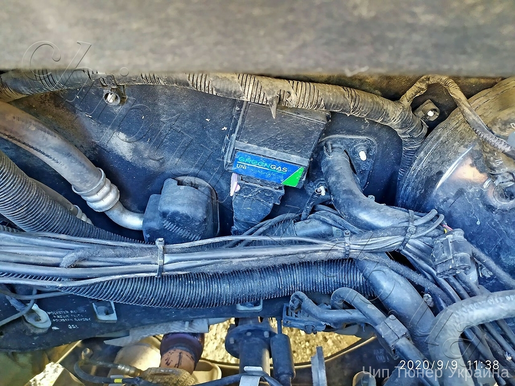

Вариатор опережения зажигания на автомобиль Hyundai IX35 необходим только в том случае, если не будет проводиться чип тюнинг.
Chiptuning Engine Hyundai ix35 2012 year
Однозначно, вариатор имеет право на жизнь в случае если нет чип тюнинга, это лучше, чем ничего! В нашем же случае, это устройство необходимо удалить из системы.

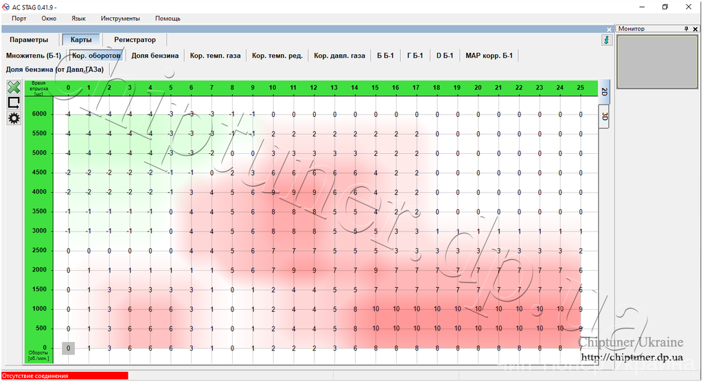

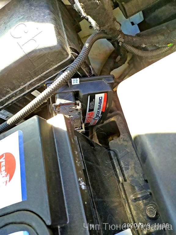

Настройка ГБО Stag QBOX на автомобиле Hyundai IX35. Тот кто разбирается, тот видит, что система настроена не правильно, и требует полной перенастройки!
Chiptuning Engine Hyundai ix35 2011 year
Для обычного автолюбителя, это выглядит так - если в колёса для жигулей накачать 6 атм давления вместо положенных 2. Авто будет ездить, но не долго!

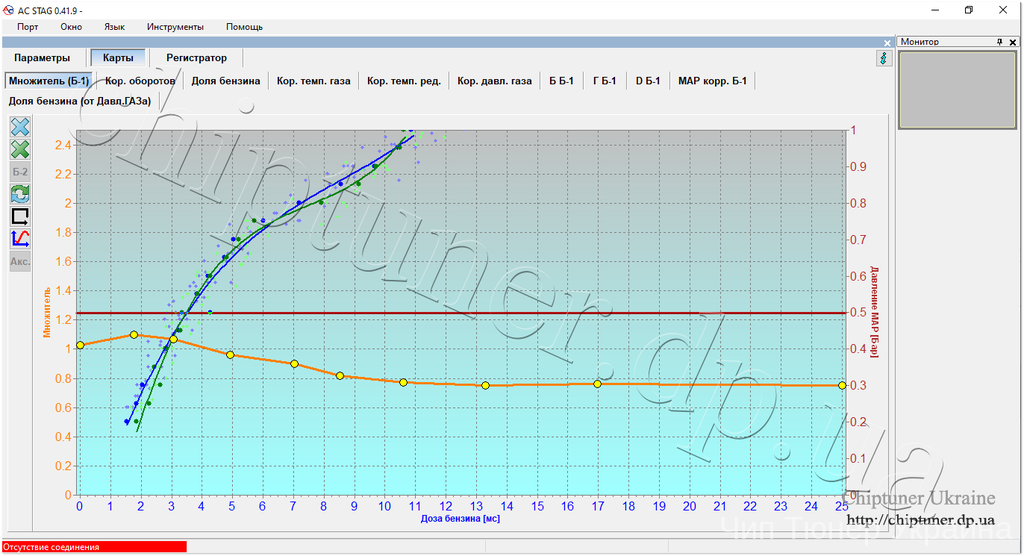

Индивидуальная настройка Stag Qbox - здесь изменения сделаны на абум, скорее всего высосали из пальца.
Chiptuning Engine Hyundai ix35 2010 year
Ничего хорошего от этого не будет однозначно. Резюме по системе ГБО такое - исправить механические неисправности, заново перенастроить всю систему. В случае если данную работу буду делать Я, то отчет добавлю сюда обязательно.
