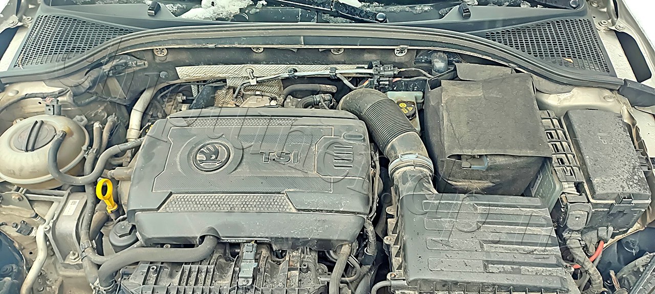

1. Чіп тюнінг Skoda Octavia.
Існує багато двигунів які установлюються на цей автомобіль, в даному випадку мова йде про двигун 1.8 TSI ЕА888 gen3 180 л. с. якій гарне прошивається на потужність понад 200 кінських сил. Для тюнінгу Stage 1 достатньо заводської турбіни, для Stage 2 бажано замінити турбіну, Stage 3 вимагає обов'язкової заміни турбіни.

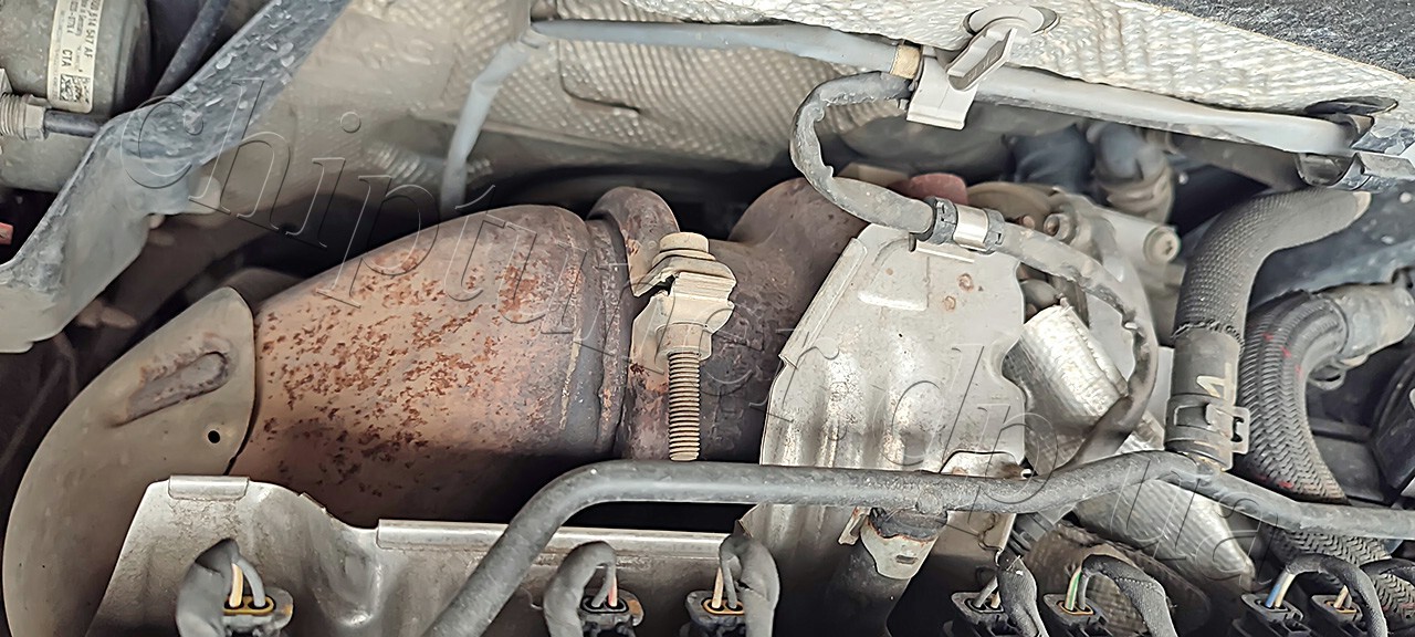

2. Видалення каталізатору.
Якщо починає турбувати помилка DTC P0420, не найкращим але оптимальним за ціною буде фізичне видалення каталізатора з системи.
IMG 20231225 110050
После физического удаления, его необходимо выключить в прошивке.

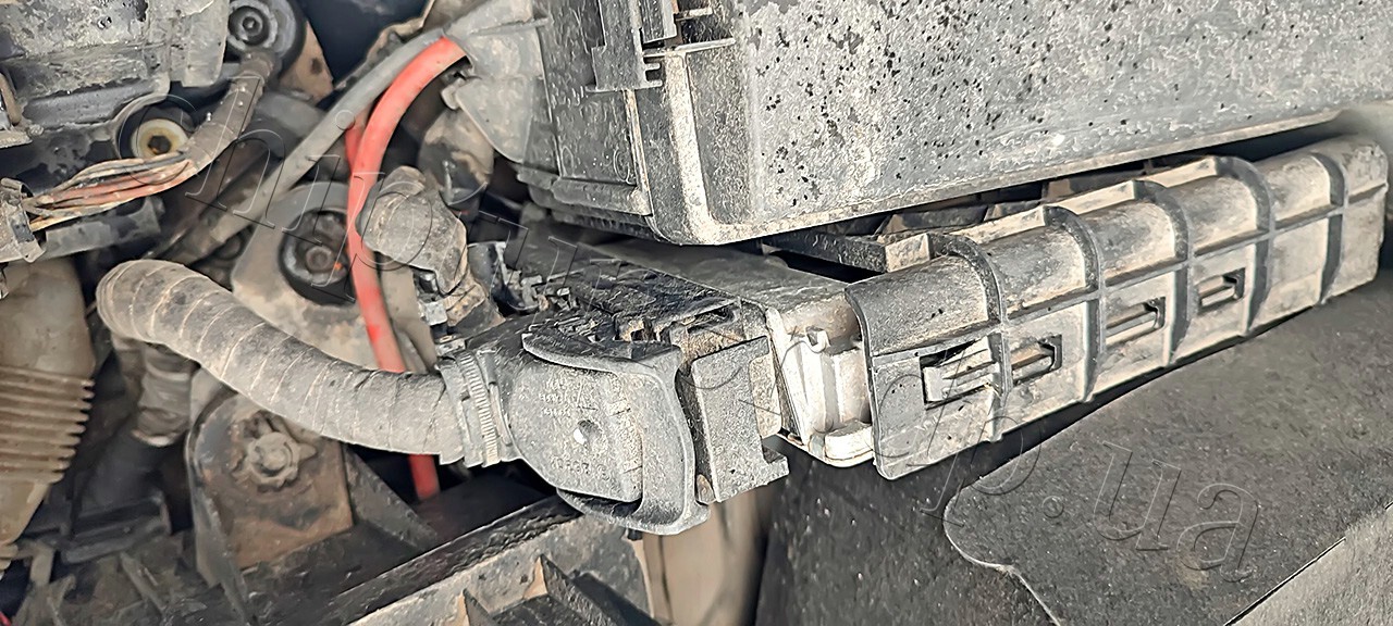

3. Прошивка та клонування ЄБУ.

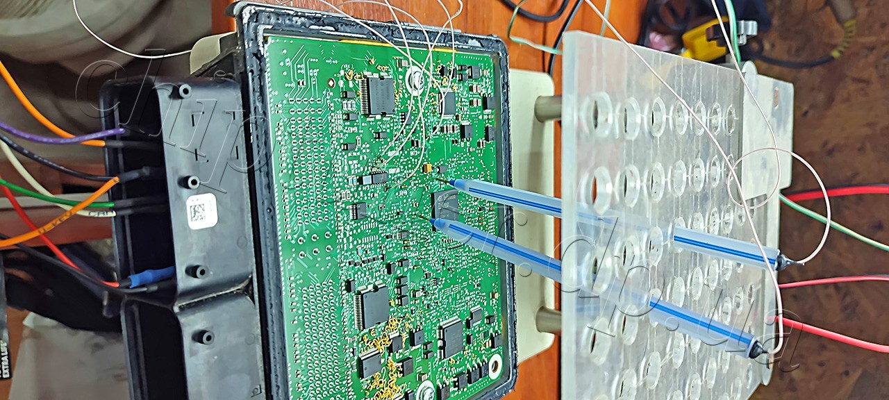

Двигуном цієї машини управляє електронний блок управління Simos 18 на базі процесора Tricore. Цей блок має певні особливості під час роботи з ним. Клонування цього блоку керування проводиться тільки зі зняттям його з автомобіля.
 IMG 20231225 110019
Це так званий заводський спосіб запису прошивки, який на даний момент є найбезпечнішим і для процесу запису прошивки.
IMG 20231225 134744
Він більш трудомісткий порівняно з прошивкою через ОБД роз'єм, відповідно дорожче.
