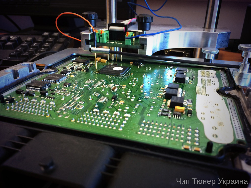

2. Прошивка - процесс программирования ЭБУ двигателя, полностью отличается от "прошивки - программный код". При детальном рассмотрении процесс программирования делится на два подвида: программирование через диагностический разъем (не требует демонтажа ЭБУ двигателя) и программирование ЭБУ двигателя в режиме BSL (требует демонтаж ЭБУ с автомобиля с последующей разборкой). Оба способа имеют как свои достоинства, так и недостатки, рассмотрение которых в данную статью не входит, но в тоже время могу с уверенностью сообщить, что автовладельцу нет абсолютно никакой разницы каким методом будет производиться программирование ЭБУ, это сугубо техническая информация, не влияющая никак на конечный результат.
