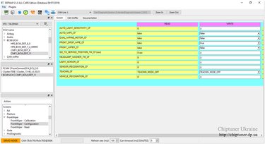

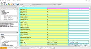

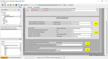

Здесь я выкладываю закладки по активации дополнительных опций в автомобилях Renault, делаю это в первую очередь для себя, чтобы была возможность быстро найти нужную опцию при конфигурации. Инструментами по активации дополнительных функций в автомобилях Renault являются программы DDT4ALL, PyClip, Ecu Tweaker, SL4A, Can Clip. Раздел неокончательный и будет дополняться по мере открытия новых функций и наличия свободного времени.

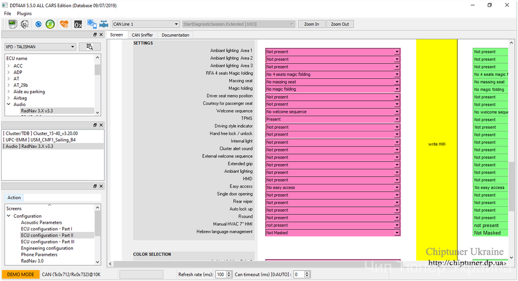

- Отключение системы stop/start;

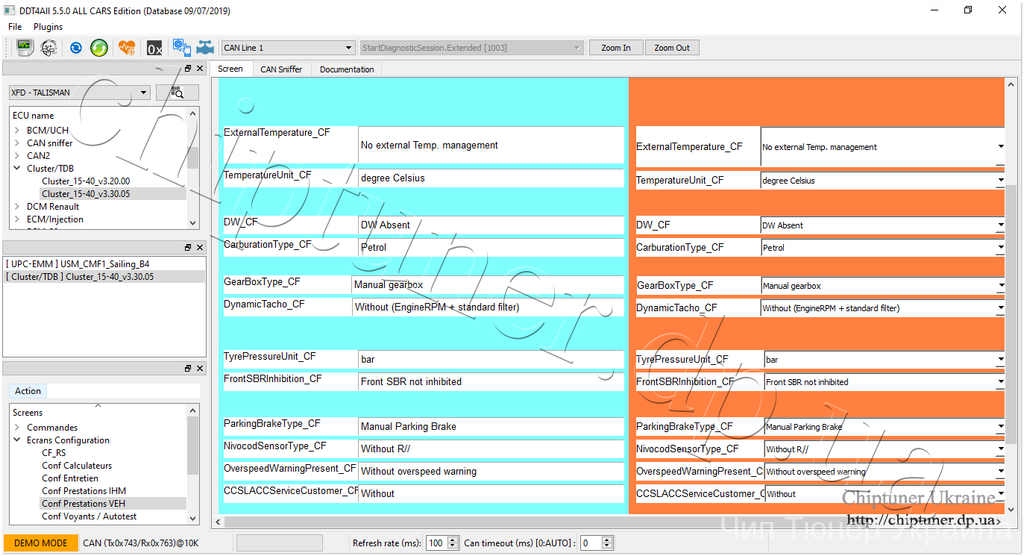

- Изменение шкалы спидометра 200, 240, 260, или 290 км.ч.;
- Вывести на спидометр значения наружной температуры;

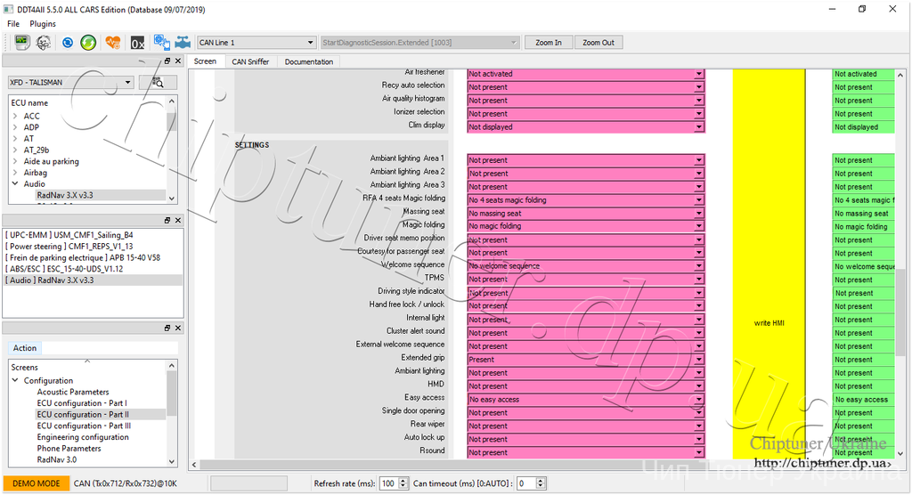

- Отключение антипробуксовочной системы Extended Traction Control (Extended Grip);

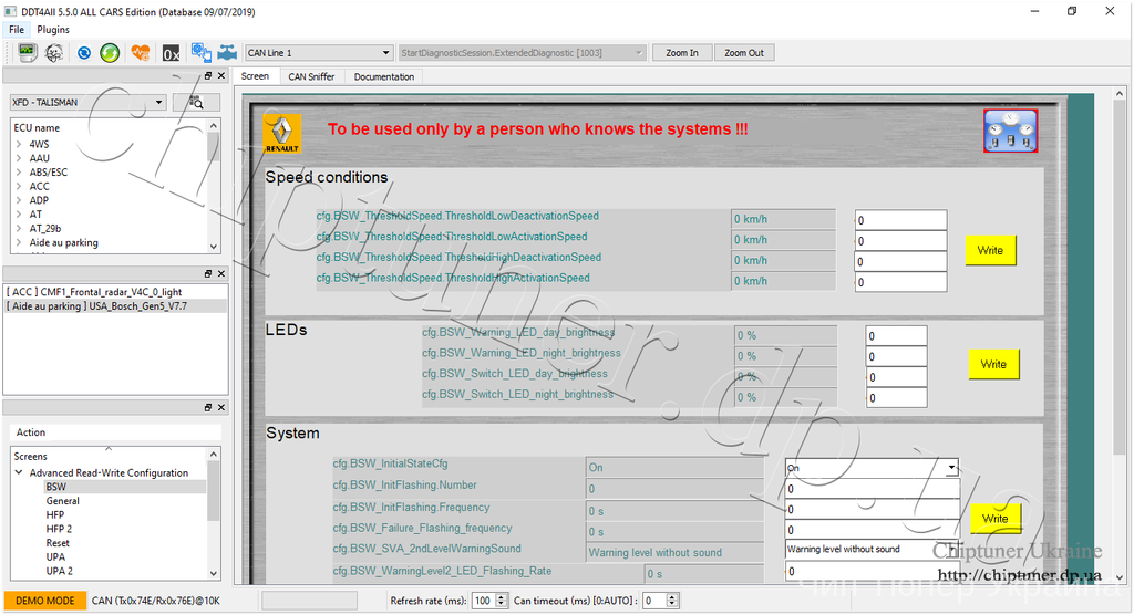

- Изменение скорости при которой включается определение слепых зон;

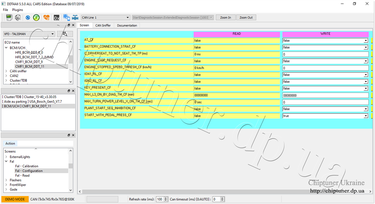

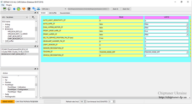

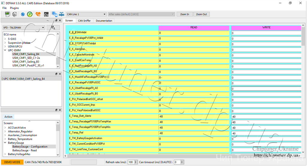

1. Отключение системы start/stopОтключение системы start/stop Renault - делается в первую очередь для сохранения аккумуляторной батареи. После отключения системы можно использовать обычную аккумуляторную батарею, вместо оригинальной EFB или ещё круче AGM. Слышал также другие аргументы - сохранность стартера, аккумулятора, сажевого фильтра и т.п. |

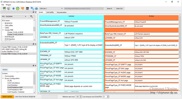

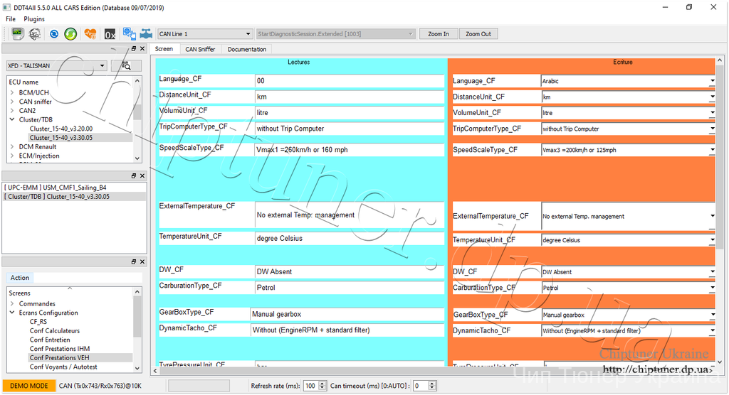

2. Изменение шкалы спидометра 200, 240, 260 или 290 км.ч.Настройка говорит сама за себя, какую хотим такую и ставим, изначально стоит 240 км/ч. |
3. Вывести на спидометр значения наружной температурыВ левом нижнем углу спидометра выводиться значение наружной температуры. Значение дублирует вывод температуры на главный дисплей. |
4. Убрать дополнительный взмах щёток после очистки стекла

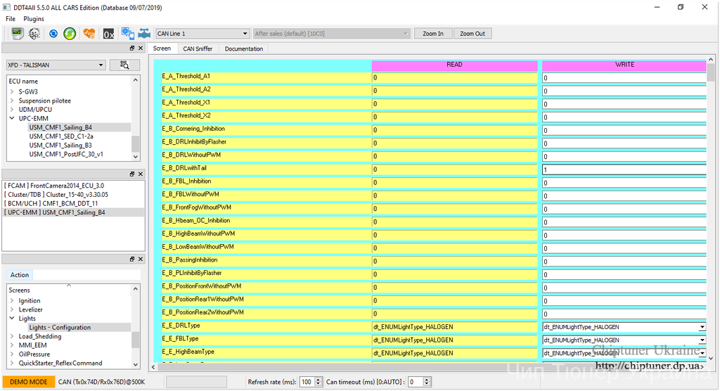

5. Включение задних фонарей вместе с ходовыми огнями

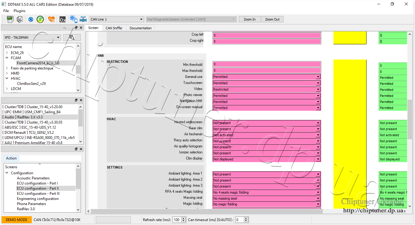

6. Разблокировка просмотра видео во время движения
7. Отключение сигнала не пристёгнутого ремня безопасности

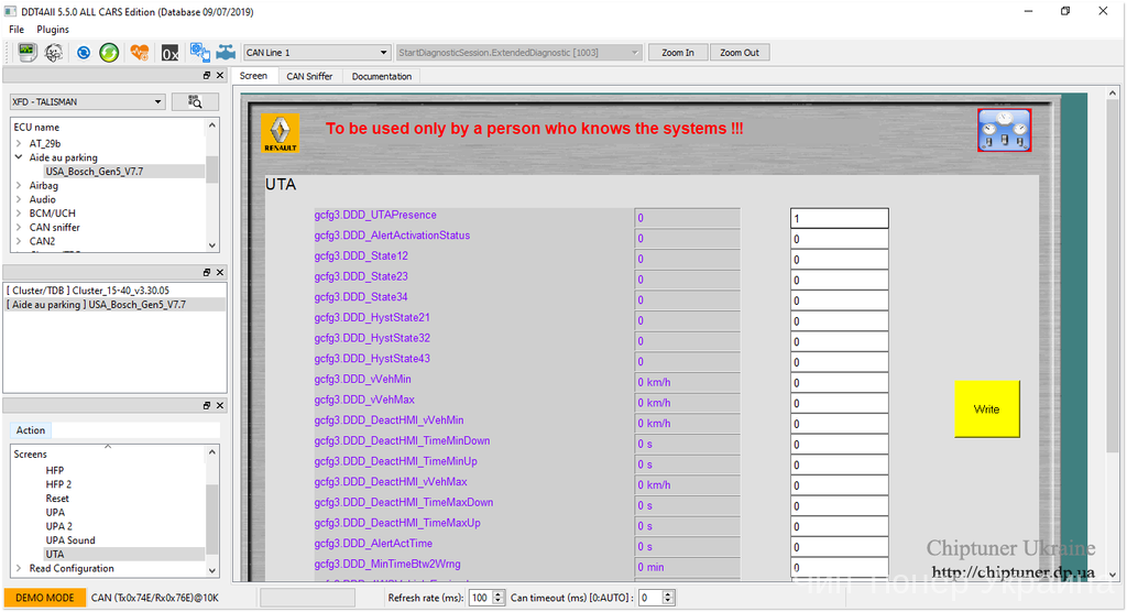

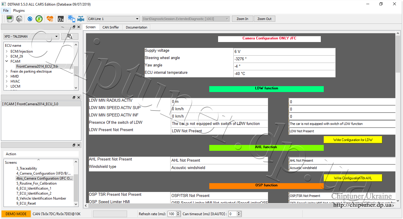

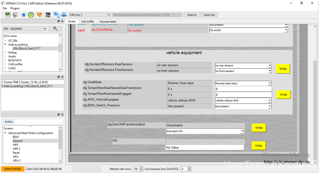

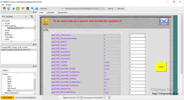

8. Активация функцию контроля усталости водителя (UTA) |
9. Контроль движение по полосеДанная пункт можно активировать в случае установленной передней фронтальной камеры. |

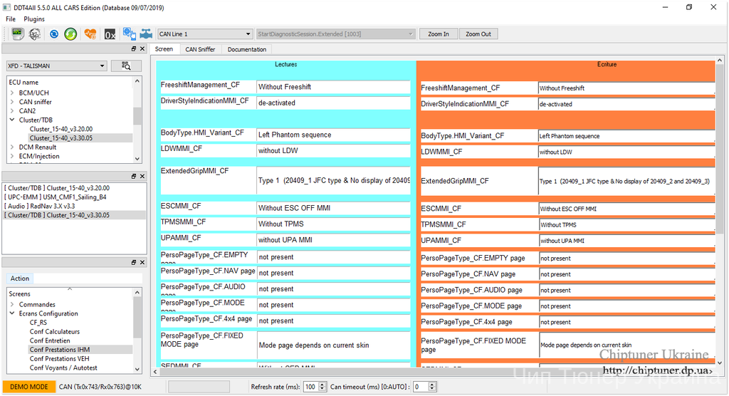

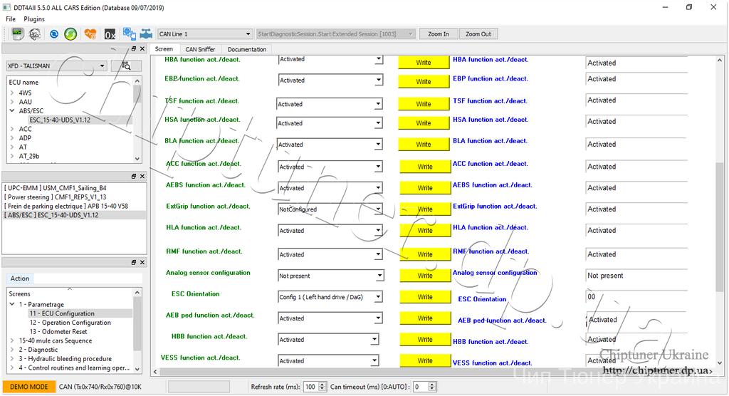

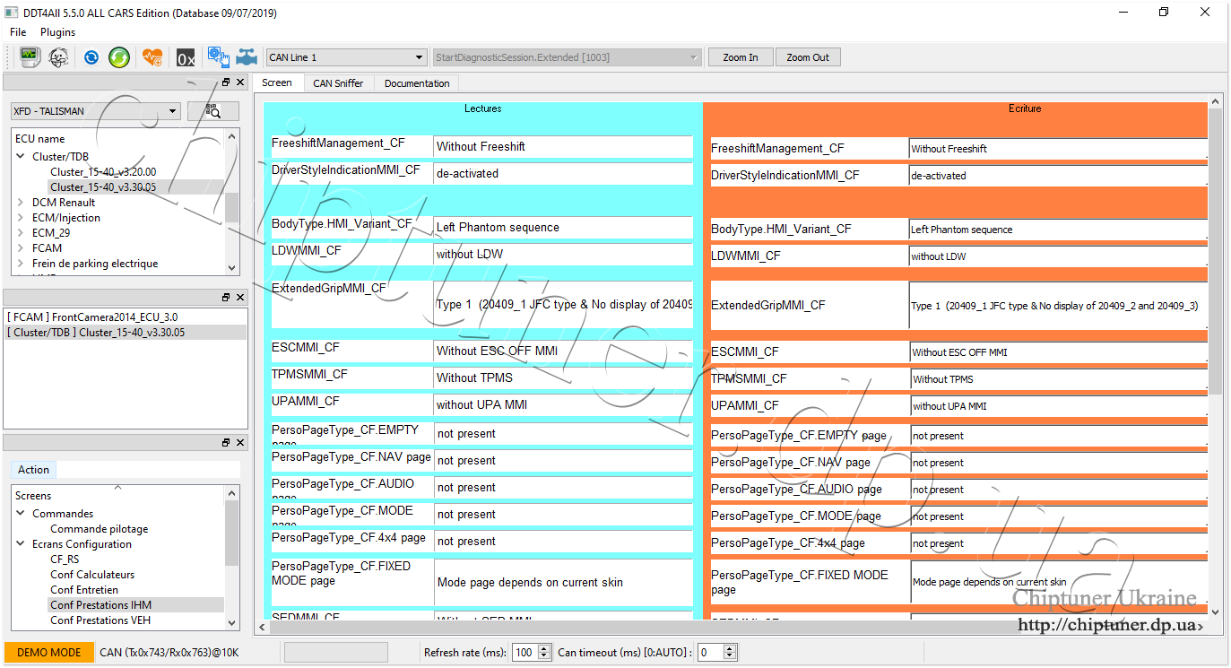

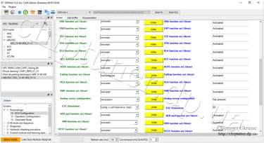

12. Отключение антипробуксовочной системы Extended Traction Control (Extended Grip)

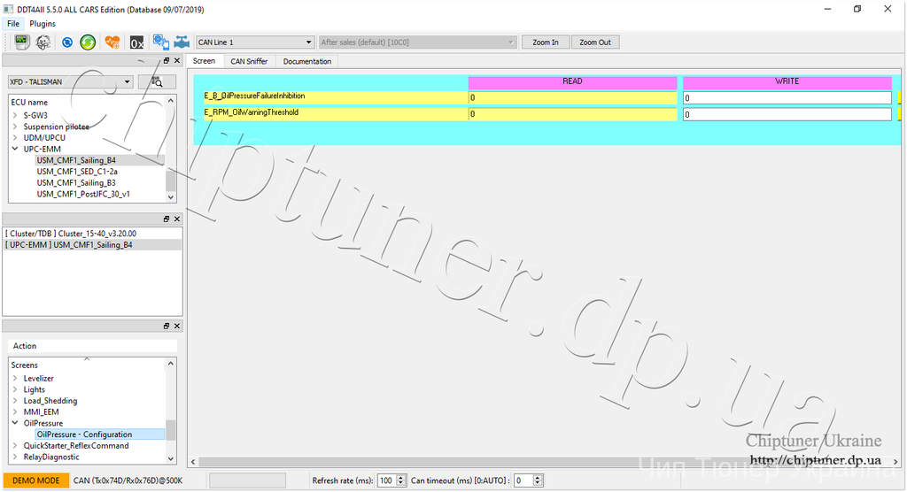

14. Снижение порога контроля давления масла

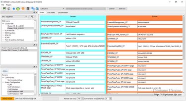

15. Отключение контроля давления шин TPMS |

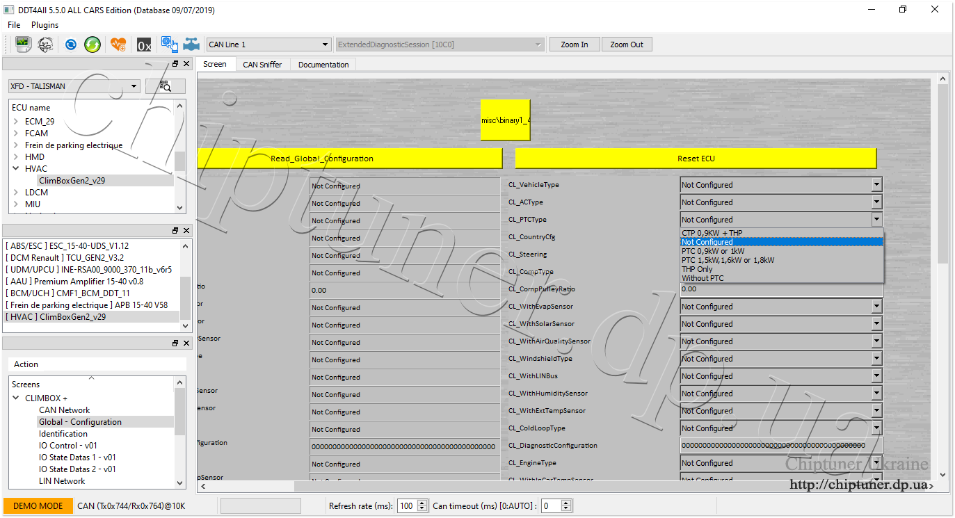

16. Активация отопителя ТЭНа, дополнительного электрического обогревателя

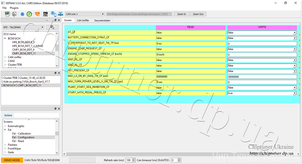

17. Запуск двигателя без нажатой педали тормоза или сцепления |
18. Изменение скорости при которой включается определение слепых зон
