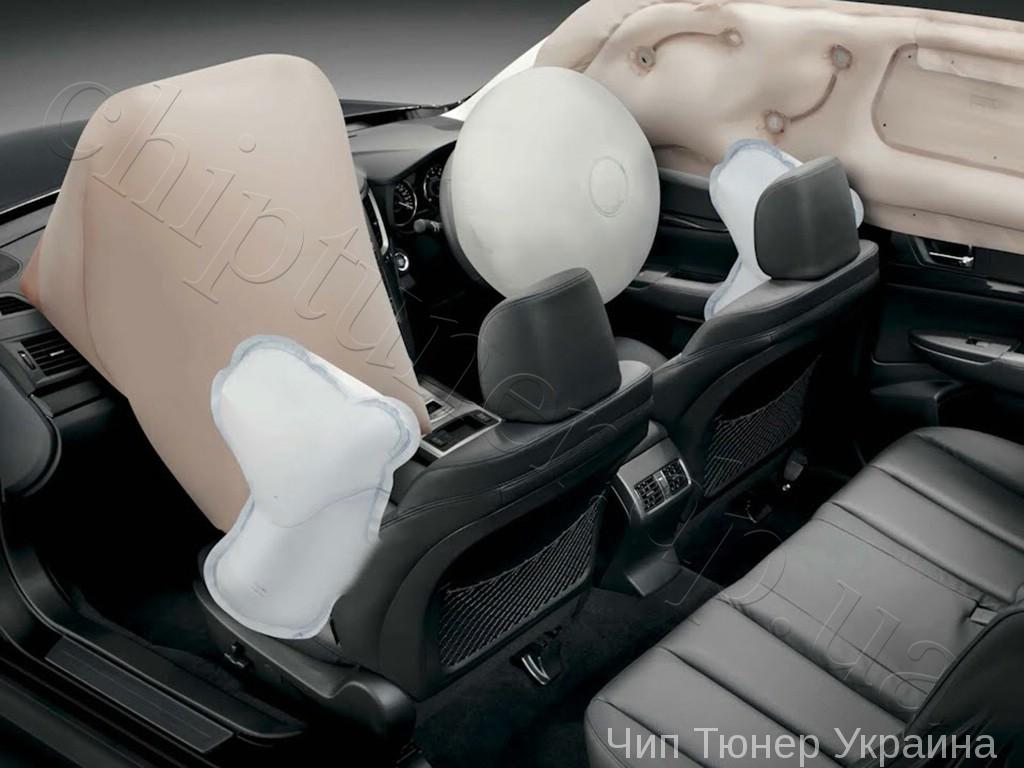

После ДТП, а чаще даже просто после наезда на препятствие, скажем на бордюр, срабатывает блок подушек безопасности. Соответственно выстреливают пиропатроны. Эксплуатация автомобиля с неисправными подушками безопасности SRS airbag возможна, при этом это никак не влияет на эксплуатационные характеристики, кроме постоянного напоминания на экране о неисправности. Дальнейших путей всегда несколько, первый путь - замена всей системы на новую, второй - реставрация подушек безопасности и последний - отключений всей системы SRS airbag, а для того, чтобы не мозолила глаза лампа неисправности, её либо заклеивают, либо вообще выпаивают светодиод (очень излюбленный способ при продаже битого автомобиля ).

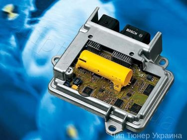

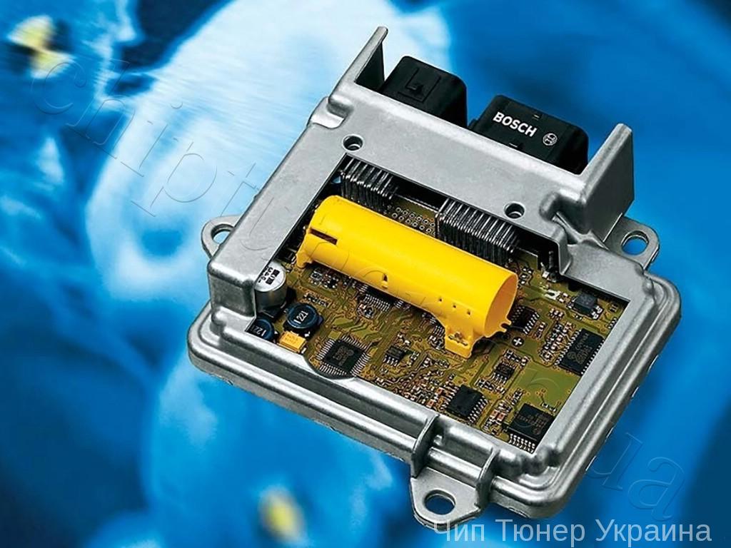

2. Восстановление подушек безопасности.
С моей точки зрения, самый оптимальный способ реставрации подушек безопасности - восстановление. При данном способе производится восстановление к заводским настройкам блока SRS, который после восстановления не отличается от нового ничем. Пиропатроны же покупаются отдельно. Замене подлежат в этом случае только сработавшие подушки безопасности. В случае же эконом варианта можно вообще установить муляж Airbag, в этом случае блок SRS думает, что подушки установлены и аварийную лампу не зажигает.
