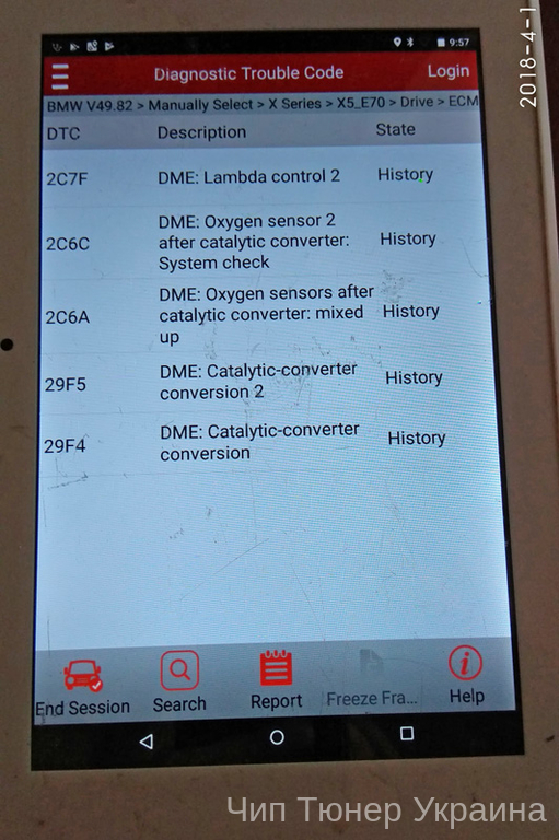

Такие ошибки свидетельствуют о выходе катализатора из строя или полное их отсутствие. Решаю данную неисправность Я только программным способом, но так же есть возможности решения данной проблемы установкой эмулятора исправной работы катализатора. При установке эмулятора (обманки) необходимо обеспечить исправную работу задних лямбда зондов, к тому же эмулятора требуется две штуки, что в итоге по стоимости приближается к программному отключению, а в случае замены задних лямбда зондов, превысит стоимость прошивки.

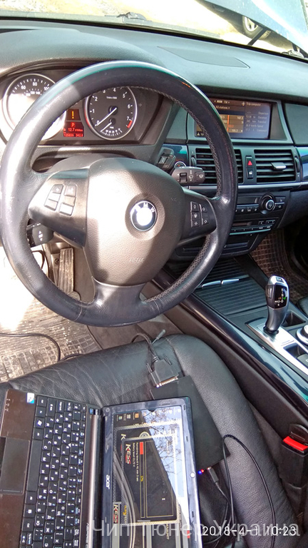

Существует несколько способов провести программирование ЭБУ автомобиля BMW X5 3.0si как с разбором и так и через диагностический разъем. Именно для этой марки и именно с этим ЭБУ я предпочитаю работать через диагностический разъем.
