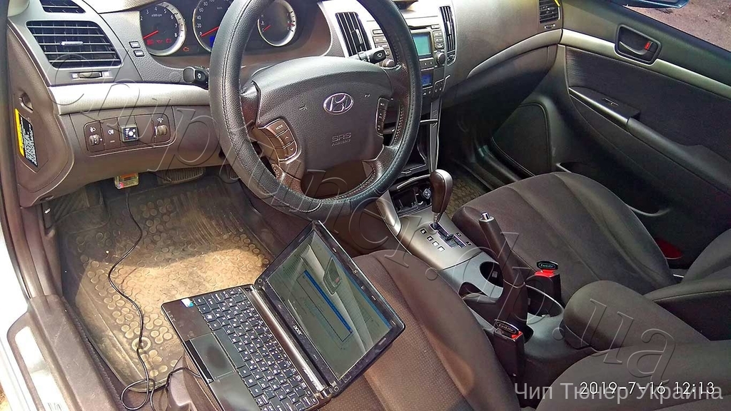

Прошивка ЭБУ двигателя Hyundai Sonata NF производиться через диагностически разъем автомобиля. Необходимость демонтажа ЭБУ с автомобиля возникает только в случаях смены управляющей программы, что делается крайне редко или же в случае вмешательства в программное обеспечения другими чиповщиками, до момента когда автомобиль попал в мои руки.

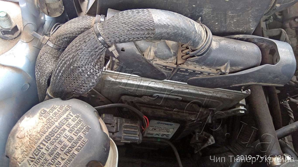

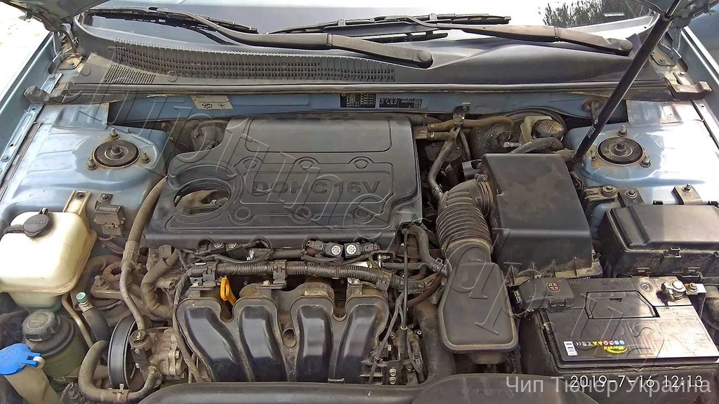

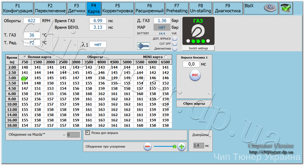

На этом Hyundai Sonata NF установленно ГБО 4 поколения Lovato. Настроить такое оборудование я могу, правда без каких либо гарантий, в следствии очень низкого качества самого оборудования и комплектующих. Обычно в таких случаях я даю рекомендации заменить оборудование на более качественное.

На этом фото для удешевления установщики ГБО Lovato не установили хомуты на шланги идущие от газовых форсунок к штуцерам вкрученных в коллектор, что недопустимо и в любом случае приведёт к сбоям в работе двигателя. Опять же, данная информация предоставляется в виде информации.

На самых дешёвых системах производитель зачастую в базовую комплектацию не включает даже датчик разряжения (давления) MAP. В связи с чем, полноценно настроить систему не представляется возможным. Производитель конечно объясняет это тем, что их система и так прекрасна работает без этого датчика, но как показала практика это не совсем так!

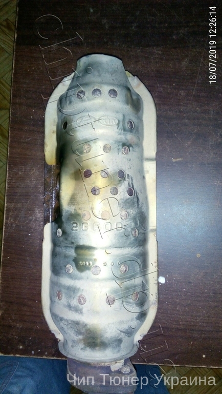

Большое количество обращений владельцев автомобилей Hyundai Sonata NF происходит из-за нарушений работы катализаторов, при этом возникают ошибки P0420, P0036 переводящие работу двигателя в аварийный режим. Единственный правильный способ побороть данную неисправность - программный перевод на Евро2, с последующим физическим удалением катализатора и второго лямбда зонда. Можно конечно попробовать установить обманки под номером 3, но эта мера будет временная и всё равно обратитесь в последующем к специалистам.
