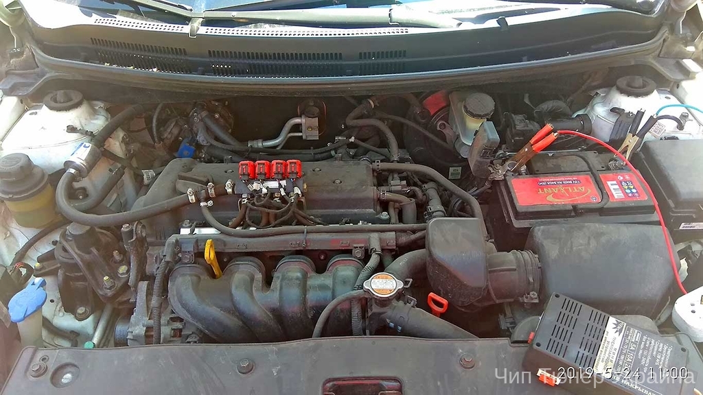

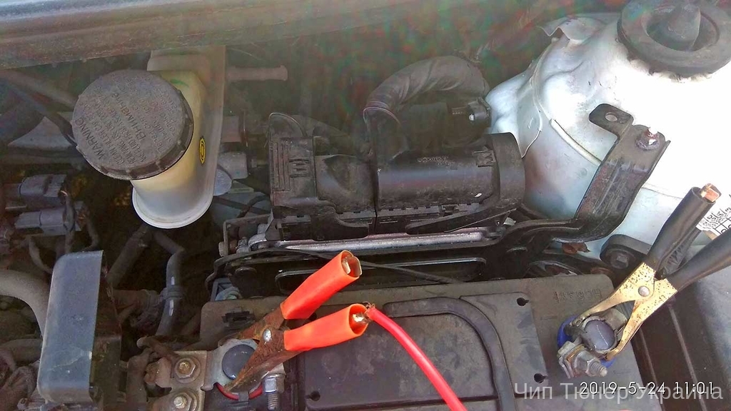

Я выполняю запись модифицированной прошивки в автомобиль Kia Rio 1.6 через диагностический разъем, если до меня с прошивкой не проводили никаких манипуляций. В случае если же прошивку уже модифицировали, то это удорожает стоимость работ, так как требует снятия ЭБУ двигателем который находиться в подкапотном пространстве.

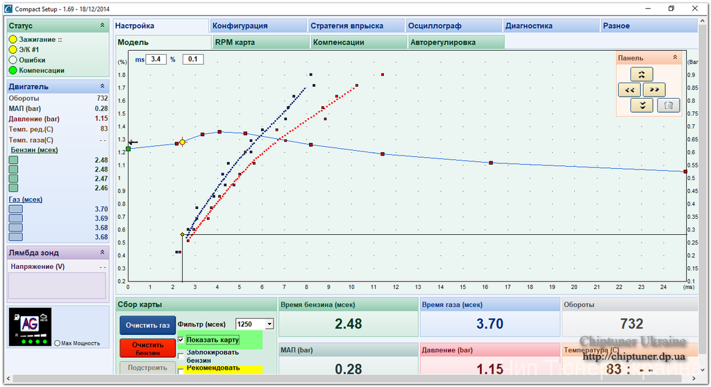

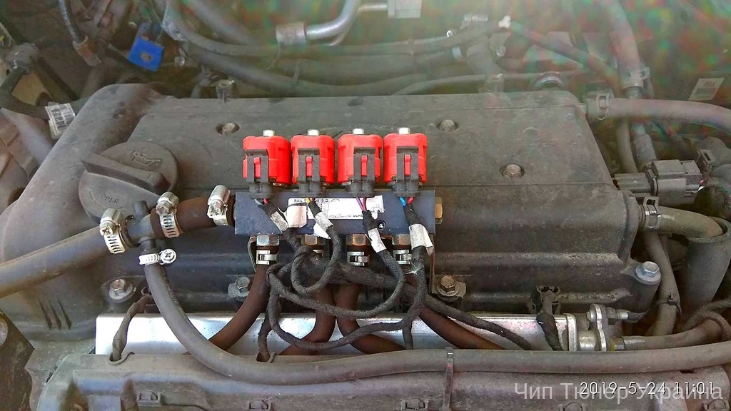

На автомобиле установленна система ГБО 4 поколения, с применением самых дешёвых форсунок Rail. Эти форсунки нестабильными своими температурными параметрами, медленные, требуют постоянной подстройки каждые 5-10 тыс. км. Я такие форсунки не ставлю за деньги, впрочем, бесплатно устанавливать их тоже я не буду. Всё что я могу сделать, посоветовать владельцу заменить их на качественные и подстроить немного систему, без какой-либо гарантии конечно.
На удивление с форсунками низкого качества, установлен газовый блок высокого уровня Zenit Compact. Но даже качественный блок не может исправить проблемы форсунок, и на прибывшем автомобиле, газовая и бензиновая карта была не сведена, впрочем, это закономерно. Для нормальной работы система необходима замена форсунок и фильтрующего элемента на более высокого качества, только в таком случае будет долгая и качественная работа двигателя и экономия топлива. Я обязательно добавлю статью о результате замены форсунок на качественные. А на этом свожу карты, и отпускаю автомобиль собирать деньги на качественные форсунки.
