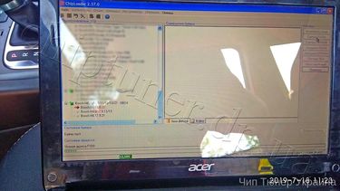

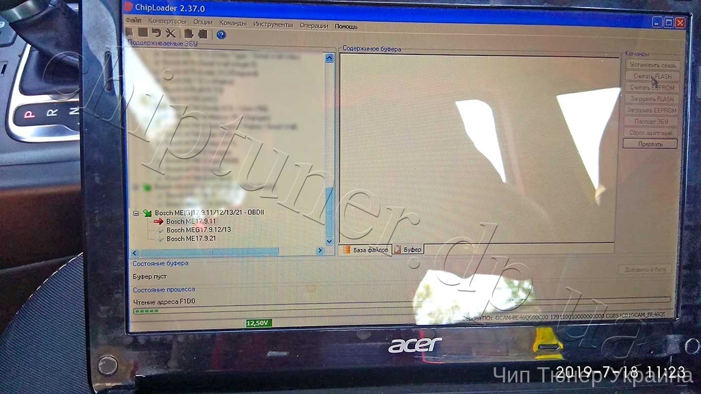

Сама процедура чип тюнинга не занимает много времени и делается через диагностический разъем автомобиля. Это при условии, что до меня, там не побывала рука чиповщика. Именно так и было в этот раз. Автомобиль приехал с ошибками P0300 и P0304 с целью удаления катализатора в прошивке - перевод на евро2. На другом СТО уже удалили катализатор, якобы мешающий работе системы, после чего автомобиль лучше работать не стал. Замерев компрессию горе СТО приговорили двигатель к капитальному ремонту при пробеге всего в 40000?. Я же вычитав и проанализировав прошивку, выявил косяки которые не позволяли, двигателю нормально работать. После исправления "косяков" автомобиль прекрасно заработал, при этом ни о каком капитальном ремонте речи не может быть вообще.

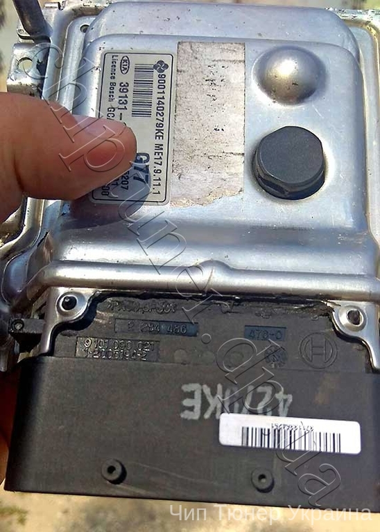

Для восстановительных работ, после чип тюнинга "оленями" приходиться уже демонтировать ЭБУ с автомобиля, вскрыть его и произвести манипуляции по программному восстановлению. Это конечно удорожает ремонт, но стоимость в разы меньше, чем если бы делали капитальный ремонт двигателя. Желаю Вам не попасть на удочку таких вот умельцев "оленей"
