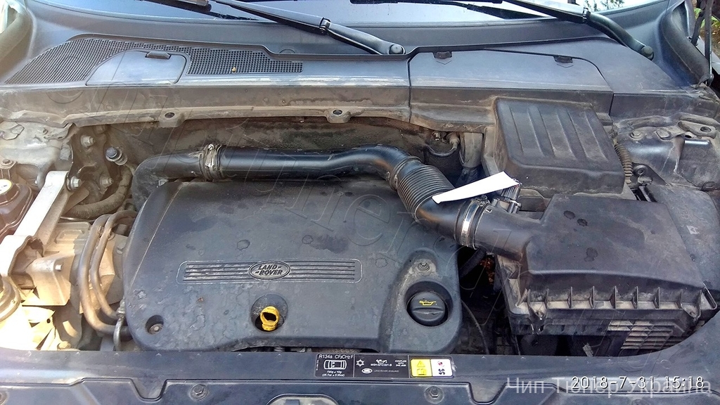

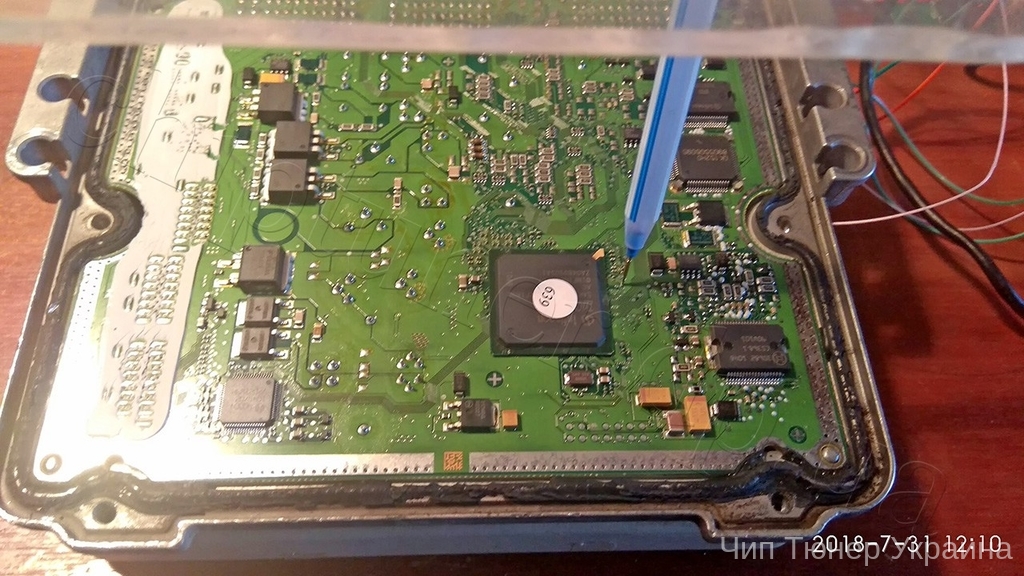

Автомобили с объемом 2.2 литра выпускаются с 2006 года, и имеет мощностные характеристики от 150 до 190 л.с., всё зависит от установленного двигателя и соответственно ЭБУ который им управляет. В нашем случае приехал автомобиль с 190 л.с. под капотом и установленным ЭБУ EDC17. Данный эбу является трехядерным и в состоянии обеспечить возросшие требования ЕВРО - 4, но одновременно эти эбу завод дополнительно защитил. Что бы произвести Чип Тюнинг, программно удалить сажевый фильтр или клапана ЕГР, ЭБУ необходимо демонтировать с автомобиля.

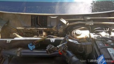

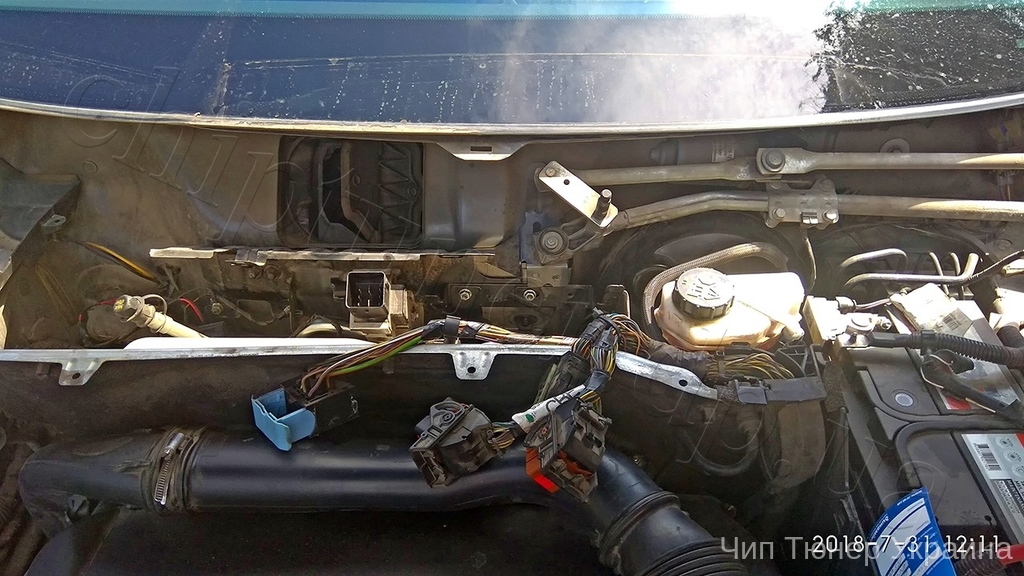

ЭБУ в этом автомобиле находится по дворниками, дополнительно потребуется специальный съемник, что бы извлечь ЭБУ из направляющих. Процедура демонтажа блока не тяжелая, но требует определенных навыков, приспособлений и времени.
Дальнейшая процедура по работе с блоком управления проводиться на официальном дилерском оборудовании. Прошивки ставятся только зарекомендовавшей себя в автотюнинге Австрийской тюнинг компании. Дополнительно по требования автовладельца возможно отключение сажевого фильтра DPF и клапана ЕГР, в прошивке Stage 1 это делается за дополнительную плату после предварительного согласования.
