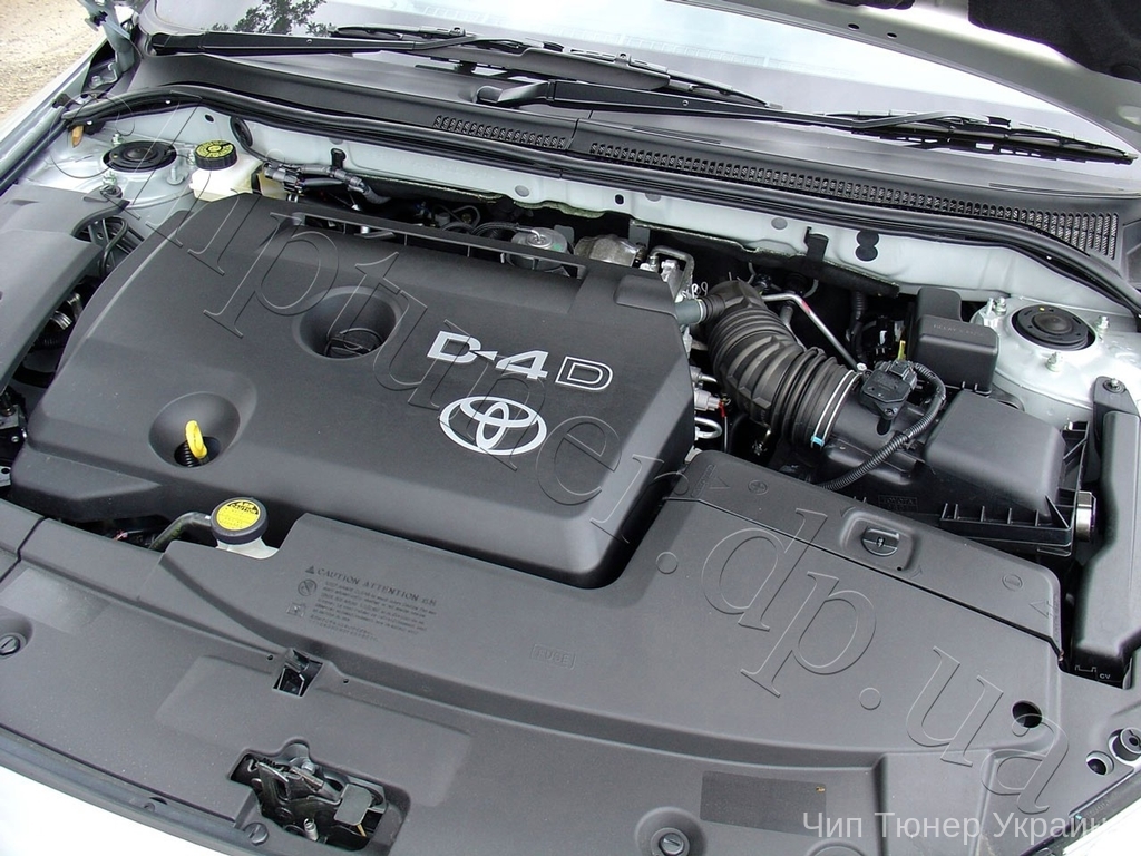

Чип тюнинг двигателя Toyota Avensis D-4D D-CAT, все что будет описано в этой статье будет подходить и для такого же двигателя устанавливаемого на автомобиль Lexus. Имеется несколько поколений данного двигателя имеющего разную мощность. Отличия заключаются не только в программном обеспечении, как утверждают некоторые перепродавцы автомобилей и прошивальщики! Первые - желая побыстрее продать автомобиль, вторые - приукрасить свои знания. Программное обеспечение действительно разное, и связанно это с разными комплектующими! Автомобили разных годов выпуска имеют разные форсунки - на последних годах выпуска ставить пьезо форсунки, а также разные турбины, в самом мощном варианте турбина оснащена принудительным охлаждением тосолом. Соответственно, просто взять и поменять прошивку на более мощную не представляется возможным. Также необходимо учитывать, что сам завод, на последних модификациях, специально уменьшил мощность двигателя обнаружив слабые места двигателя. Качественная прошивка устанавливаемая мной, учитывает все нюансы двигателя и максимально пытается обойти вышеперечисленную проблему.

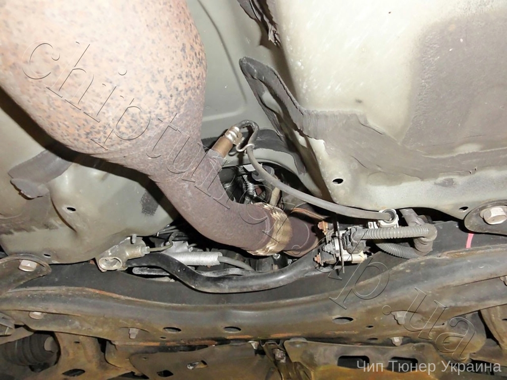

Огромную проблему владельцам этих автомобилей доставляет даже не клапан ЕГР, а сажевый фильтр DPF, который прекрасно работает в Европе, но на нашем топливе отказывается  работать. Проявляется это по-разному, сизый или черный дым, повышенны расход топлива, постоянный режим регенерации, отключение турбины и падение мощности. Причиной этому является не только забитый сажевый фильтр, но и неисправность самой пятой форсунки, напрямую задействованную при прожиге сажевого фильтра. Всё это Я решаю путем отключение сажевого фильтра и 5 форсунки в прошивке. После чего необходимо будет удалить физически сажевый фильтр и заглушить 5 форсунку.
Крайне редко возникают проблемы на этих двигателях с клапаном ЕГР. В случае если нет желания менять ЕГР на новый, возможно также и его исключить в прошивке ЭБУ.
