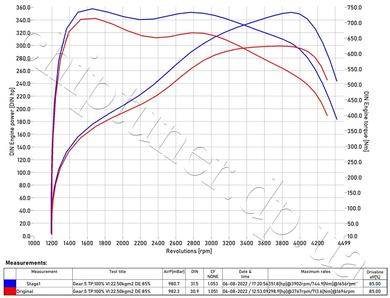

Испытание на диностенде.
Замер мощности прошивки Stage1 проводился на полностью исправном автомобиле с небольшим пробегом в идеальных условиях.
ПараметрСтандартТюнинг Stage1Разница
Мощность 299 hp 352 hp 53 hp
Крутящий момент 700 Nm 745 Nm 45 Nm

LC300 CHiptuner Dyno
Прирост момента и мощности не такой большой! Если проанализировать график, то легко увидите существенное расширение диапазона, в котором двигатель работает на максимальной мощности, а также огромный прирост в зоне средних и высоких оборотов, что обеспечивает автомобилю совершенно новый уровень эластичности и гораздо более внушительные динамические характеристики.

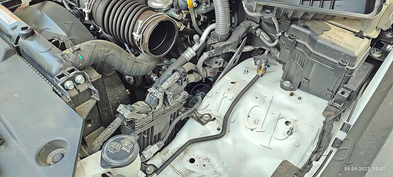

На данный момент существует один единственный способ установки Чип тюнинга, прошивка со снятием ЭБУ с автомобиля.
Chiptuning engine Toyota Land Cruiser 300 2022 year
Электронный блок управления снимается, при этом запись, чтение, клонирование ECU проходить без его вскрытия.

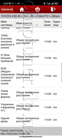

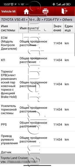

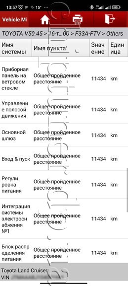

4. Проверка оригинального пробега.
На этой серии автомобиля уже есть доступ к реальному пробегу автомобиля, записанному во все блоки через диагностический сканер.

Возможно в будущем перекупы победят и этот алгоритм защиты, но это будет потом.
