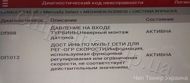

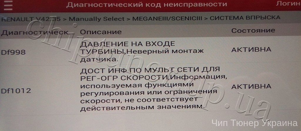

Автомобиль приехал с желанием удалить сажевый фильтр на автомобиле Renault Megane после посещения нескольких СТО, вердикт которых был - удаление сажевого фильтра с последующий прошивкой. Для многих такой клиент является золотым, сам приехал и сообщил чего хочет, тут уже придраться не к чему. То что ошибка не уйдёт после удаления сажевого фильтра, будет отмазка -  сам попросил. Я же так не поступаю, и сначала провожу диагностику, которая выявила ряд ошибок, нас будет интересовать DF998 в интерпретации OBD P0470. Данная ошибка может косвенно говорить о вышедшем из строя сажевом фильтре, но в паре ещё с несколькими ошибками. На данном же автомобиле банально лопнул вакуумный шланг управления турбиной. После его восстановления ошибка ушла, и владельца получилось убедить не удалять сажевый фильтр, а на эти деньги выполнить качественный Чип тюнинг. Отзыв самого владельца можно почитать здесь.

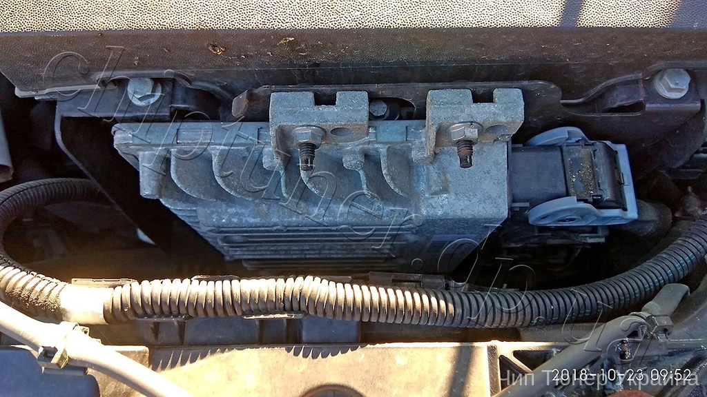

Прошивку ЭБУ двигателя можно проводить двумя способами, со снятием и разборкой ЭБУ, так и через диагностический разъем. Именно этот автомобиль получил прошивку через диагностический разъем.
