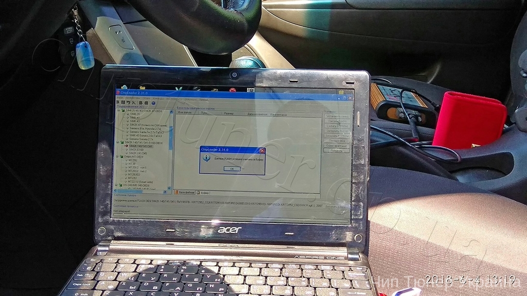

Чип Тюнинг Hyundai Sonata, удаление катализатора и программный перевод на E2 - чип тюнинг добавит порядка 10% мощности вашему двигателю и сделает автомобиль приятным в управлении. Если же вышел из строя катализатор - не беда, удалим и его, установим стронгер и после этого отключим программно катализатор и второй послекатализаторный лямбда зонд.

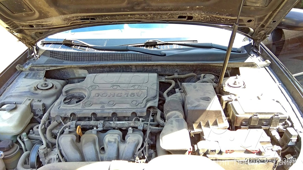

Двигатели на этом автомобили бывают 2.0 литра G4KA, G4KD, 2.4 литра G4KC, G4KE и 3.3 литра G6DB и другие выпущенные до 2005 года, которым я делаю Чип Тюнинг для увеличения мощности и крутящего момента. Все двигателя отлично ведут себя после чип тюнинга уже не один год. Особо нужно отметить, что в чип тюнинге нуждаются двигатели работающие на ГБО. Данный же автомобиль оборудован 2 литровым 165 л.с. двигателем, который после прошивки стал выдавать уже 180 л.с.

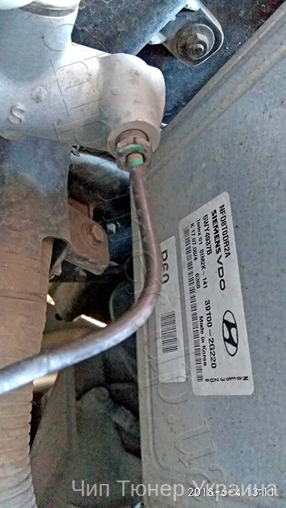

Блок управления двигателем вышеперечисленных автомобилей находиться в подкапотном пространстве, и для выполнения прошивки его нет необходимости демонтировать. Хотя в некоторых случаях все таки приходиться его снимать для обновления программного обеспечения. Это чисто техническая информация, которая владельцу авто абсолютно бесполезна.
Прошивка это автомобиля производиться через диагностический разъем. Что успокаивает особо требовательных клиентов, так как механическое вмешательство в ЭБУ двигателя не требуется.

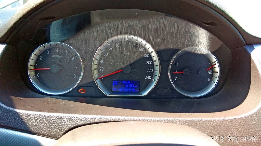

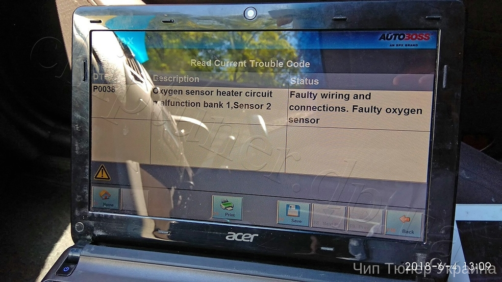

Как и на любом другом автомобиле, лампа Check Engine загорается и на Hyundai Sonata. В данном случае необходима правильная диагностика, для дальнейшего решения проблемы. Диагностику в Днепре можно сделать у нас.
Основным источником проблем у этого автомобиля является катализатор, который на нашем топливе к сожалению долго не служит. Ошибки DTC P0420, P0421, P0422, P0430, P0431, P0432 являются информаторами к удалению катализатора. После физического удаления катализатора обязательно нужно ставить эмуляторы катализатора, не путать с обманками лямбда - проставками. Но лучшим способом избавится от этой проблемы является Чип Тюнинг. Разница не только в эффекте, а ещё и в том, что для эмулятора нужен обязательно рабочий второй лямбда зонд, а для чип тюнинга он уже вообще не нужен, соответственно Чип Тюнинг решает все проблемы, в том числе и ошибки P0036, P0037, P0038, P0054, P0056, P0057, P0058 которые эмулятор решить не может. Есть ещё и другие неоспоримые факты в пользу Чип Тюнинга, которые я приберегу для личной встречи.
