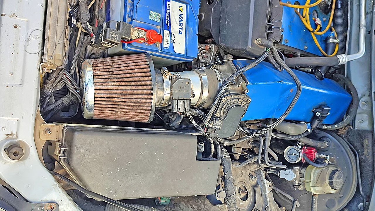

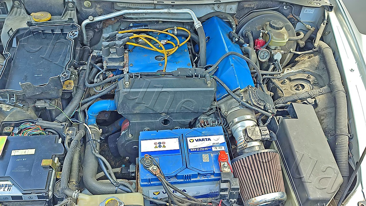

Для примера возьмём такой SWAP,  двигатель от автомобиля ВАЗ 16V с установленным инженерным ЭБУ Январь 7.2 который в итоге очень быстро уложили, сделали капитальный ремонт, после чего он попал ко мне для окончательной настройки. Люблю я браться за такие проекты, но только которые имеют логическое окончание. Сейчас расскажу, что имею в виду.
Chiptuning swap engine Mazda RX 8 2005 year

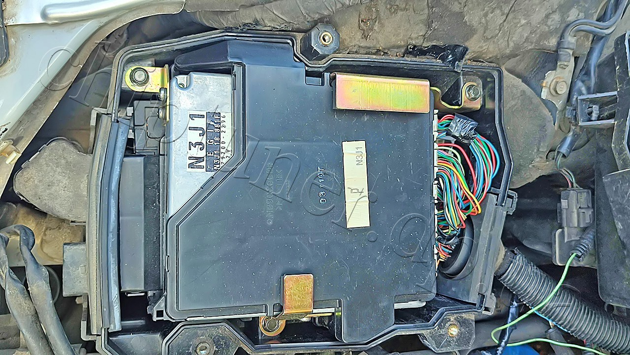

Для полноценной работы АБС и других систем тюнеры пошли очень интересным путём, они оставили штатный блоку управления двигателем который был кастрирован до возможности управления только положением дроссельной заслонки которая осталась штатная (электронная).
Chiptuning swap engine Mazda RX 8 2008 year
Когда дроссельный заслонкой управляет один блок, а топливоподачей и зажиганием другой блок -- работа такой системы становится нестабильная, обороты плавают, мотор глохнет. У меня нет никаких аргументов реализации этой системы, а пообщаться с тем кто её реализовал не представляется возможным.

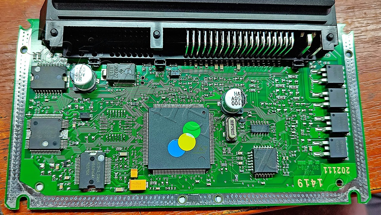

Единственно правильное решение в таком случае настроить всю систему полностью на инженерном ЭБУ, но дешёвые варианты не поддерживают CAN шину.
Chiptuning swap engine Mazda RX 8 2004 year
Один из таких вариантов, это реализация инженерного ЭБУ в бюджетном варианте на Bosch 7.9.7+ без поддержки CAN шины. Более дорогие системы могут поддерживать can шину, но стоимость такого оборудования завяливает за 2000 евро.
