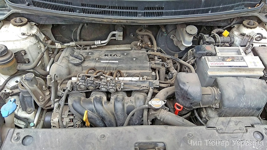

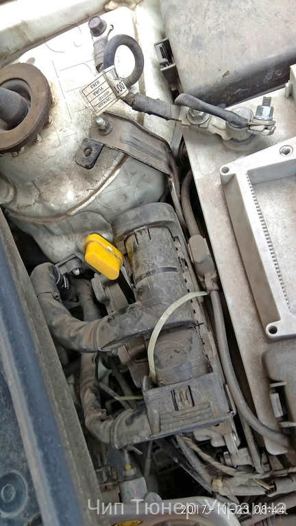

К сожалению, такую настройку возможно произвести только с современными газовыми мозгами например STAG 200 GoFast, STAG-4 QBOX, ZenitPRO и другими, которые поддерживают трехмерные газовые карты и позволяют по моим запросам автоматически переходить с газа на бензин и обратно в различных вариациях. Старое газовое оборудование, такие как STAG-4, не поддерживают данную настройку и автовладельцу придётся довольствоваться обычной двух режимной прошивкой. На фотографии фото ЭБУ двигателя ME17.9.11/12/13, а также ЭБУ газовый, прикрученный напрямую к штатному ЭБУ, Такая конструкция конечно имеет место существования, но в случае демонтажа ЭБУ для прошивки, усложняет процесс снятия и установки, так как газовый блок намертво приклеен к основному блоку управления двигателем.

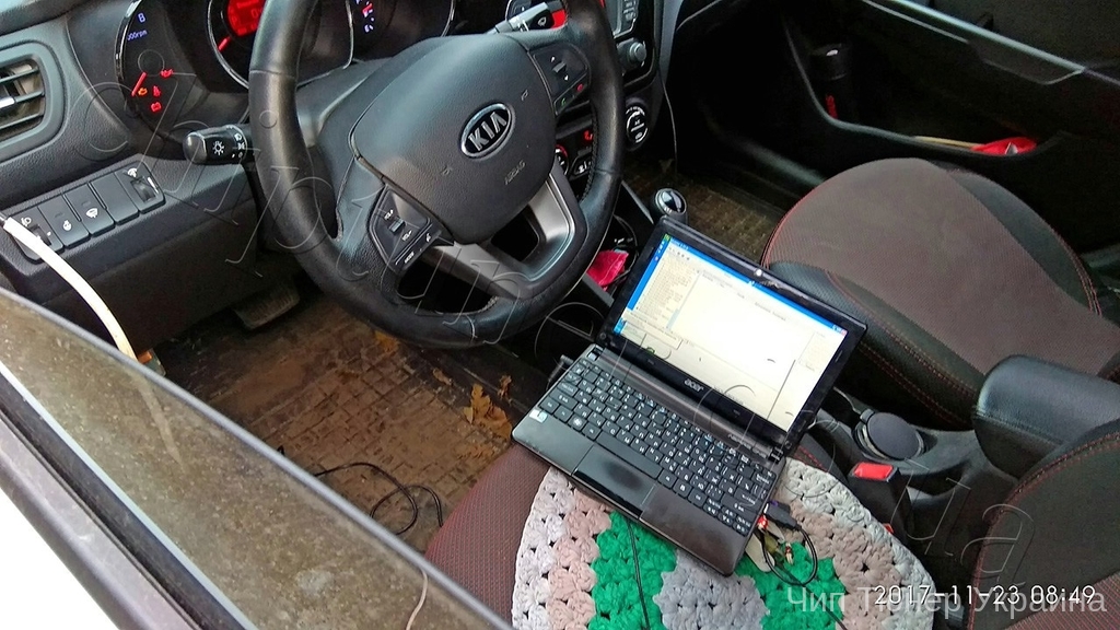

 На данном автомобиле для сильно щепетливых владельцев автомобилей, которые очень сильно переживают за программирование ЭБУ с разбором, возможен вариант работы через стандартный диагностический разъем установленный заводом производителем. Правда в этом случае процедура Чип Тюнинга может затянуться на несколько рабочих дней, так как всё происходит очень долго, например чтение данного ЭБУ через OBD II занимает порядка трех часов. Хоть Я очень редко прибегаю к такой прошивке, но всё же вариант присутствует в моём арсенале.

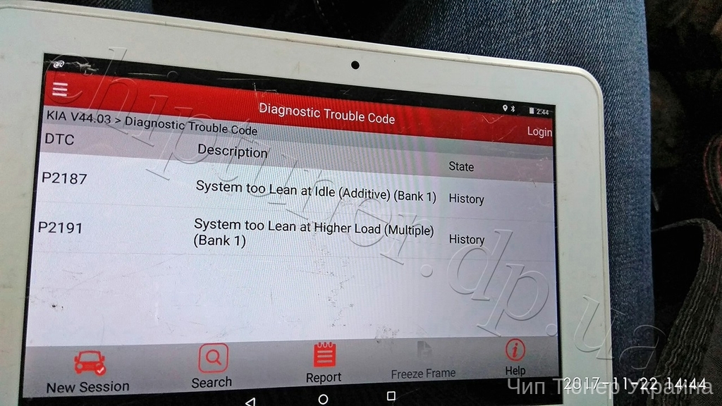

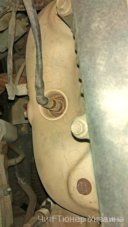

Теперь немного остановимся на последствиях, которые возникают в том случае, когда после установки ГБО двигатель не оптимизируют для работы на газу средствами чип тюнинга. На этом фото ошибки  P2187 и P2191, с которыми приехал автомобиль на Чип Тюнинг. Не буду вдаваться в описание процедуры диагностики, а сообщу, что эти ошибки на данном автомобиле вызваны вышедшим из строя катализатором. Для восстановления правильной работы двигателя, был удален физически катализатор, установлен пламегаситель, после чего дополнительно к прошивке, оптимизированной под газ, был отключен задний лямбда зонд и выполнен переход на E2.  Если бы Чип Тюнинг был сделан сразу же, после установки газового оборудования, то работа катализатора была продлена значительно и даже могла превысить моральный срок службы автомобиля для этого владельца.
