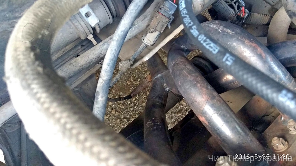

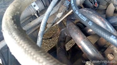

После непродолжительно общения и разъяснения, что на ГБО 2 поколения получить каких-либо результатов не получится, было принято решение заменить систему ГБО второго поколения на более современную ГБО - 4 поколения. Выбор остановился на системе Zenit, которая оптимальна по цене - качеству. Прежде чем установить новую систему, нужно демонтировать старую! Как всегда, при демонтаже открываешь постоянно, что-то новенькое. На этом фото показано подключения газового редуктора к подогреву - как делать нельзя. При таком подключении, скорости потока хватает прогреть редуктор на холостых нагрузках, на максимальных и средних нагрузках, потока охлаждающей жидкости не хватает, редуктор охлаждается, в следствии чего, нарушается и так нестабильный состав смеси.

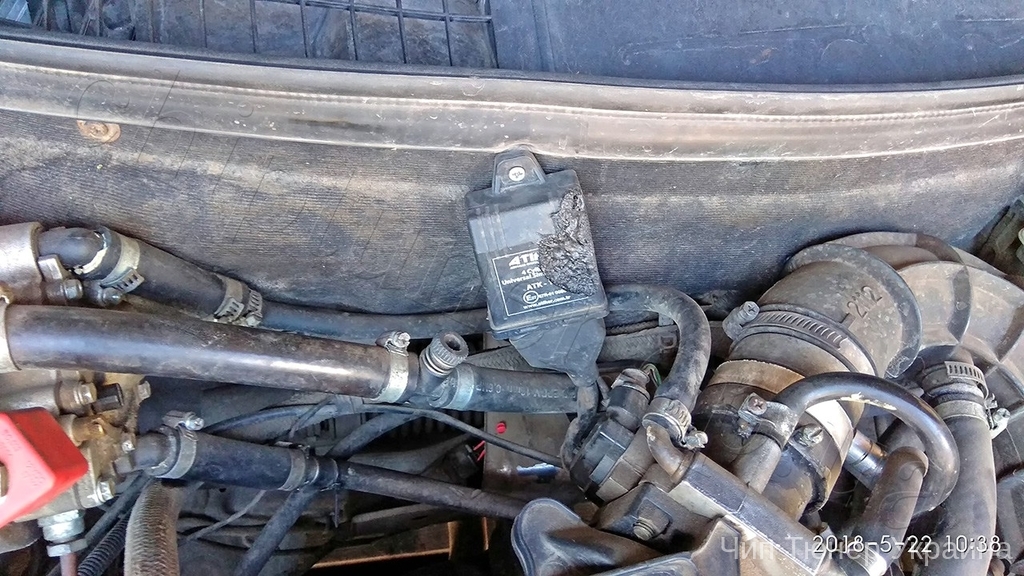

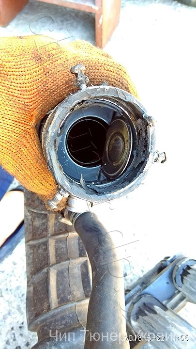

Следующая приблуда, которая мешает работать двигателю на средних и максимальных нагрузках, а также оборотах - газовый смеситель, который уменьшает проходное сечение впускной системы. Этот оборудован к тому же антихлопком, который заклинил и свою функцию не выполнял.

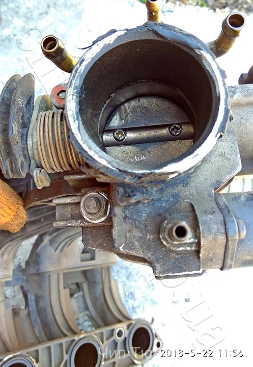

Для качественной установки ГБО-4 поколения необходимо демонтировать впускной коллектор, для правильной установки сопел, что в свою очередь подразумевает демонтаж связанных с ним устройств, в том числе и дросельного узла. Я всегда проверяю эти узлы при установке, и выполняю чистку, в случае если это необходимо. В данном случае необходима обязательная чистка дросельного узла и замена регулятора холостого хода на новый. Техника чистки у всех разная, кто чистит проволочкой, кто просто дует через трубочку, я же мою грязные вещи в ультразвуковой ванне.

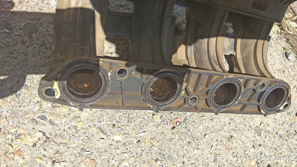

Как уже писалось ранее, для правильной установки сопел, необходимо демонтировать впускной коллектор с автомобиля. Что мы получаем в результате - врезка под правильным углом и в нужном месте, чего достичь без снятия невозможно, полное удаление стружки и самое главное срезание выступающей части сопел, уменьшая завихрения потока воздуха, что положительно сказывается на высоких оборотах. Конечно это увеличивает стоимость работы, но ведь самое главное же конечный результат.

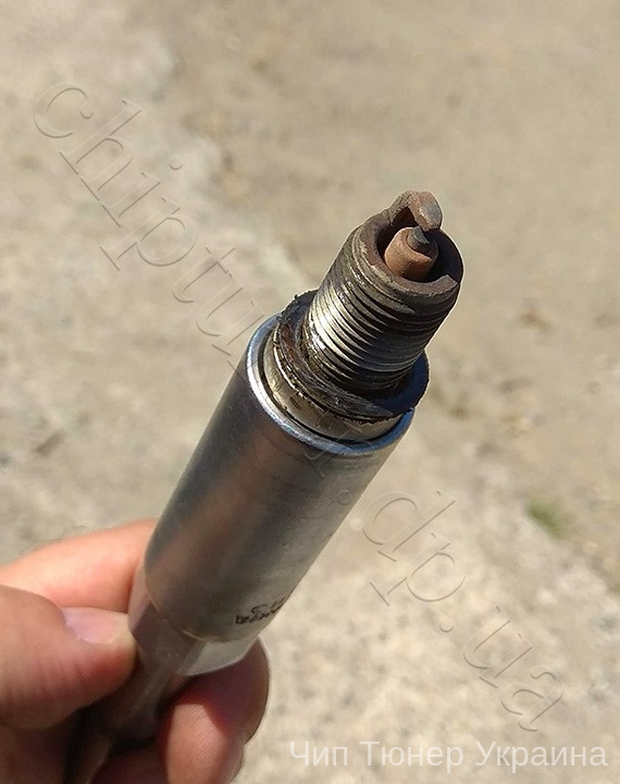

Настраивать систему на таких свечах нельзя. Меняем все четыре. Причём не важно какое ГБО 4 или второе! На бензине тоже эксплуатировать такой автомобиль не нужно.

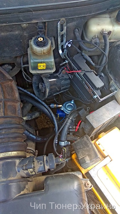

Особых требований к установке газовых мозгов и редуктора не существует, но есть некоторые рекомендации, редуктор по возможности устанавливать ниже двигателя, чтобы исключить завоздушивание системы и использовать как можно меньшей длины шланги. В результате, место установки выбрано возле аккумулятора.

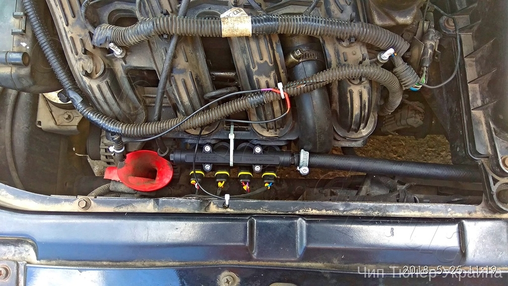

С газовым блоком Zenit очень хорошо стыкуются и работают форсунки Hana 2001. Причем возможна установка как единичных форсунок, так и установленных в рейку. Я предпочитаю ставить форсунки именно как на фото, рейка легко демонтируется, в случае если нужно снять впускной коллектор, длина газовых шлангов от форсунок минимальна при этом. Можно рейку установить рядом на кузов, но  для этого нужно удлинить шланги, что есть не очень хорошо.
