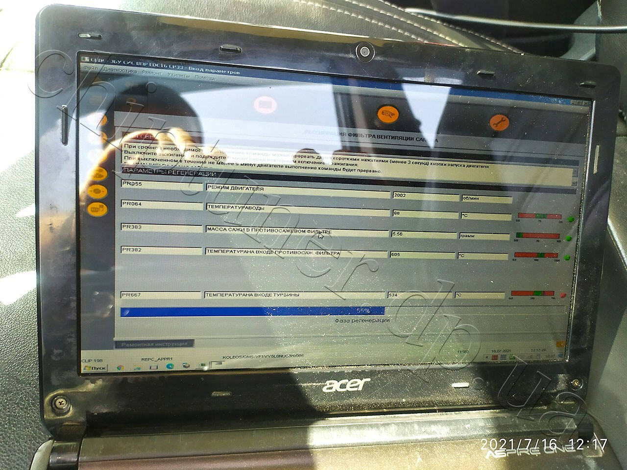

2. Регенерация сажевого фильтра Renault.
Данная процедура выполняется с помощью дилерского  диагностического сканера Can Clip. Такая необходимость возникает в случаях попытки восстановить сажевый фильтр при частных регенерациях или когда при езде по пробкам не происходит прожиг сажи.

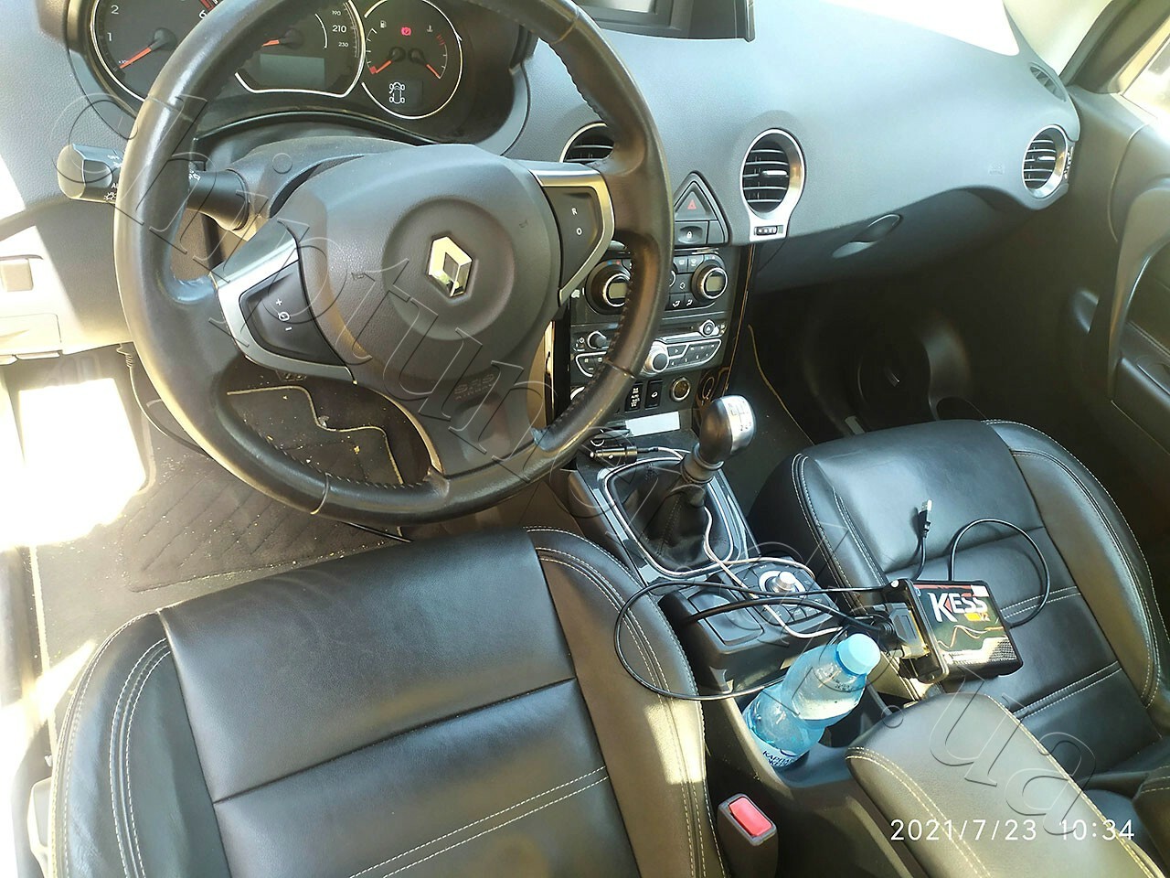

3. Прошивка ЭБУ Renault.
Выполняется через диагностический разъём автомобиля, без снятия ЭБУ.

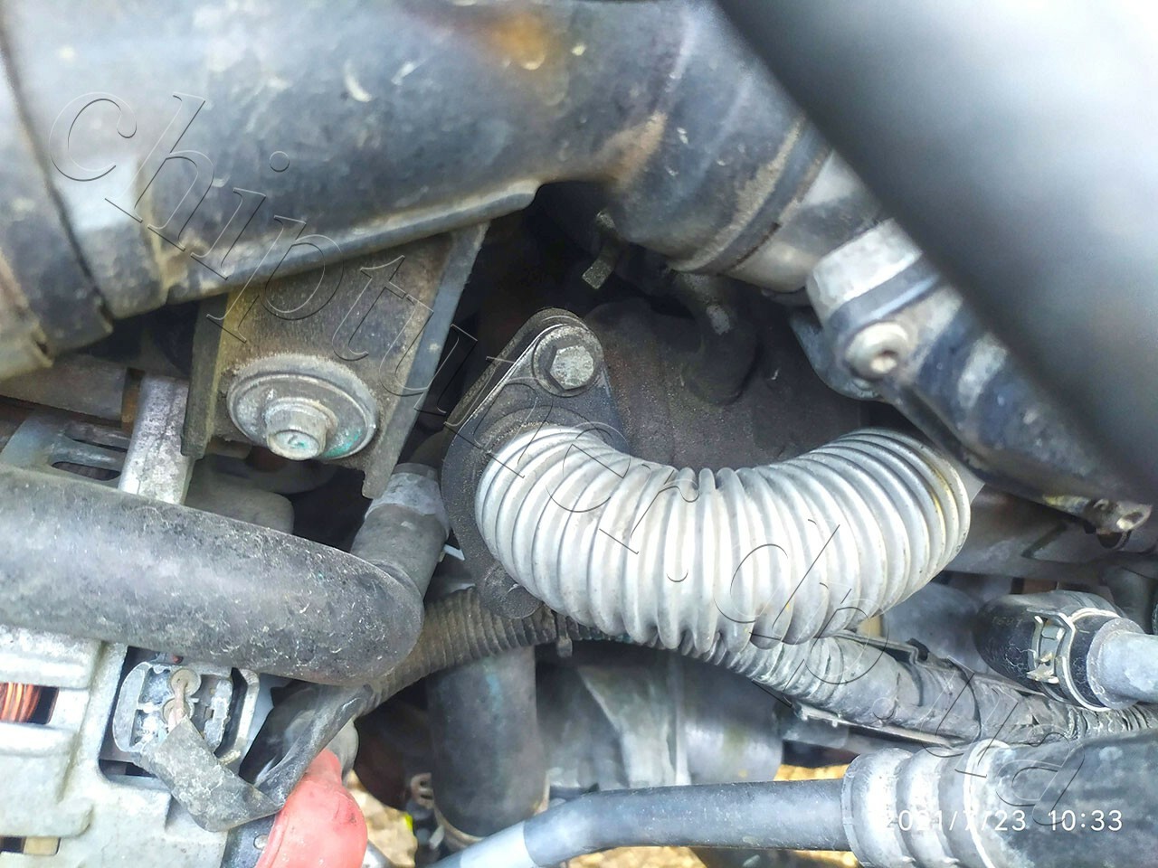

Клапан ЕГР можно оставить на месте, установив прокладку для предотвращения попадания выхлопных газов во впускной коллектор.
