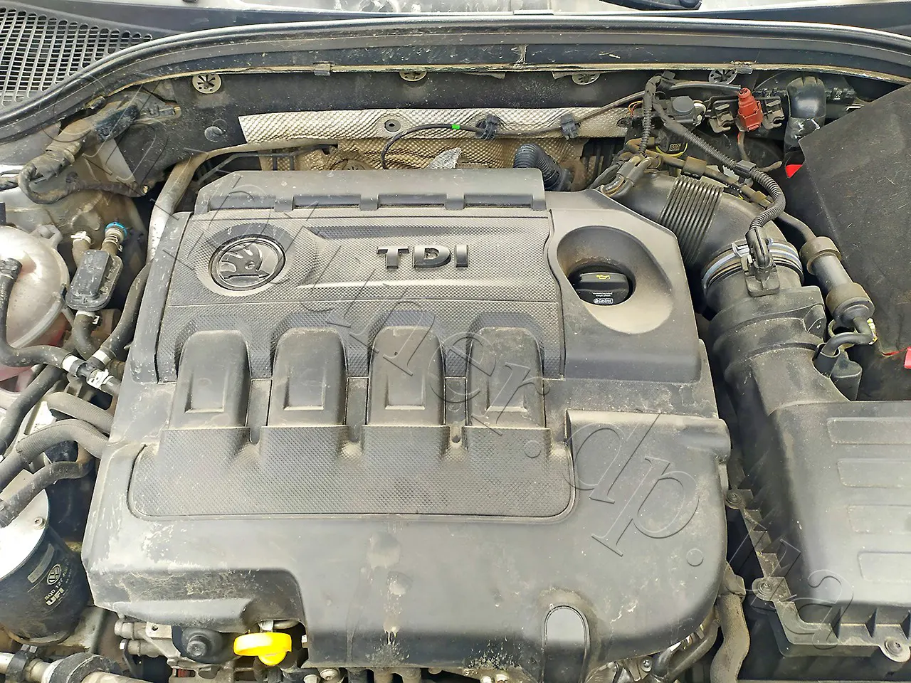

Дизельный двигатель CRVC устанавливаемый на автомобили для стран СНГ имеет заводские характеристики 141 л.с. и 349 н.м. После установки настроенной на динамометрическом стенде прошивки замеренная мощность составляет 178 hp. и 430 nm.

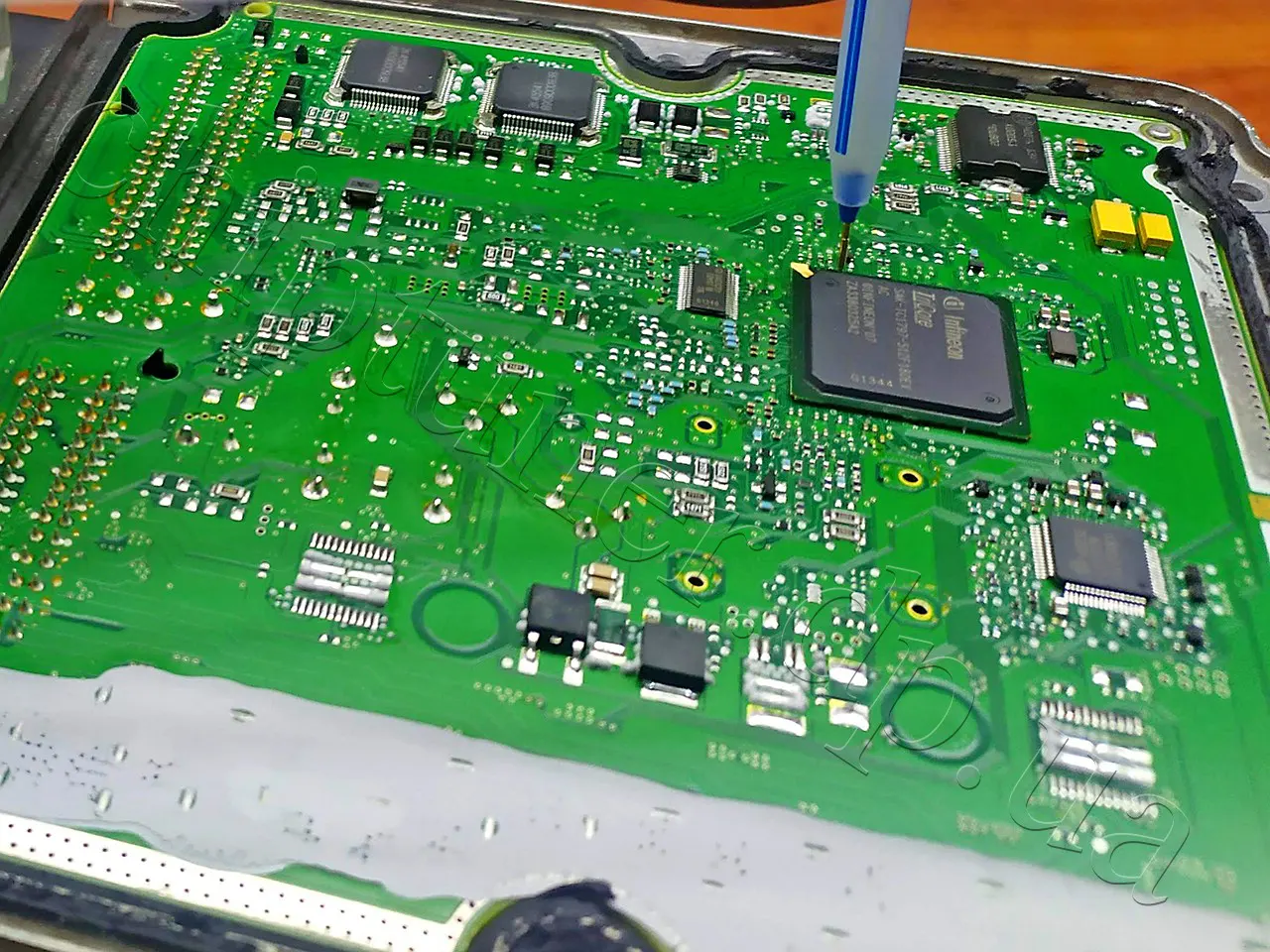

Чтение программы с блока управлением двигателем производиться со снятого автомобиля. Возможен вариант как со вскрытием, так и без такового.

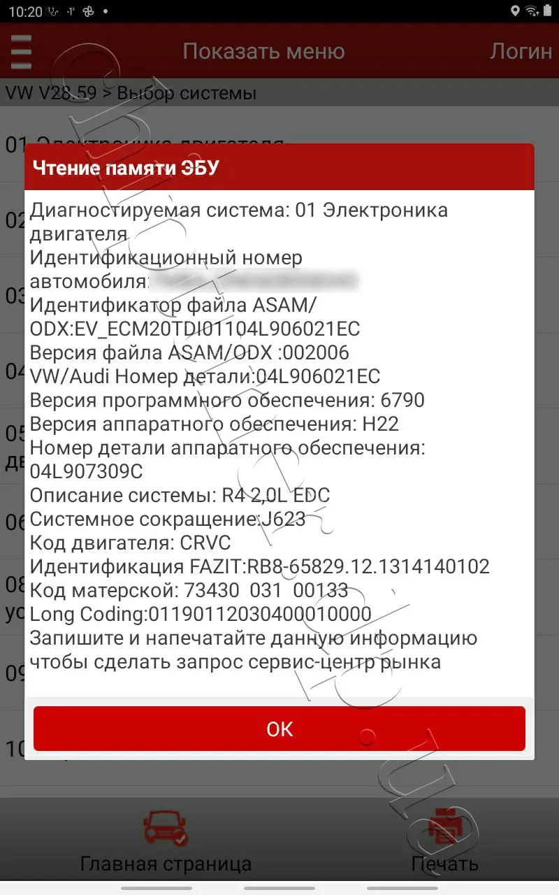

Конечно же, проверка автомобиля на пригодность его к прошивке проводиться перед чип-тюнингом, но не является диагностикой.
Проверка данных Skoda Octavia
