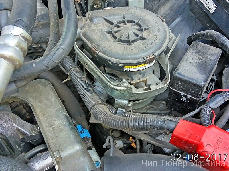

 Отлично зарекомендовавшие себя двигатели Subaru Forester в любом исполнение будь то атмосферные или турбированные, действительно не убиваемые, что не скажешь об обвязке, катализаторы убивает топливо, систему вторичной подачи воздуха - время. SECONDARY AIR PUMP или система вторичной подачи воздуха редко живёт больше 10 лет. Вот с такой проблемой в основном и обращаются владельцы ориентировочно 2005 - 2008 годов выпуска этих автомобилей.
Chiptuning Subaru Forester deleted secondary Air Pump
Самое больное место в системе вторичной подачи воздуха является всё таки сам насос, разность температур рано или поздно делает его неработоспособным. Уже рассматривали похожую тему здесь. Вариантов решения вопроса не так уж и много на данный момент:

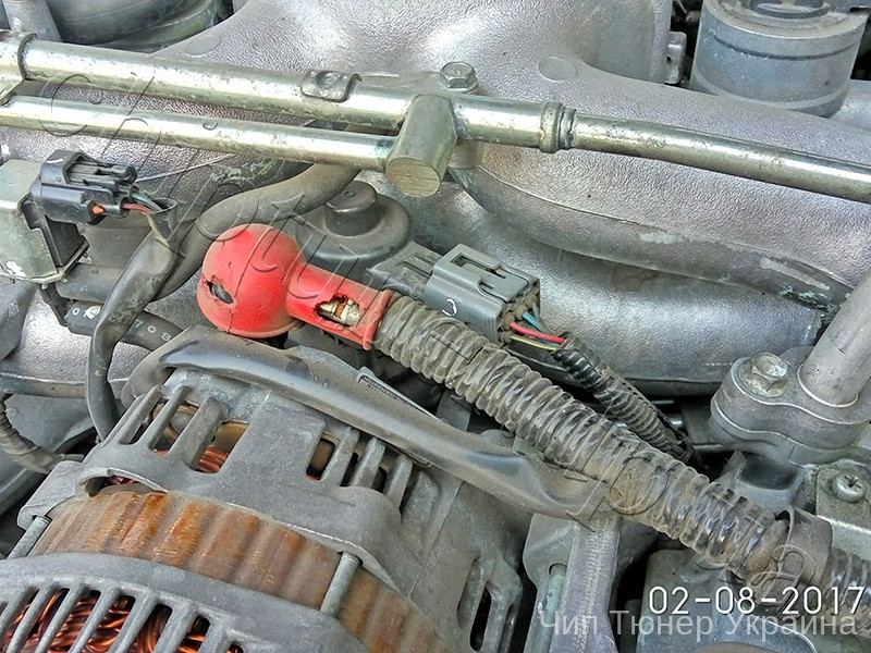

Chiptuning Subaru Forester deleted secondary Air Pump valve1
После программного отключение вторичной подачи воздуха в нашей компании сам насос можно удалить из системы и продать например, можно оставить на месте на усмотрение владельца. Также абсолютно ненужные становятся два клапана вторичной подачи воздуха с которыми можно поступить так же как и с насосом. На этом этапе мы полностью и безвозвратно со 100% гарантией победили ошибки -  P0410, P0413, P0414, P0418, P1410, P1418, P2432, P2433, P2440, P2441, P2444.

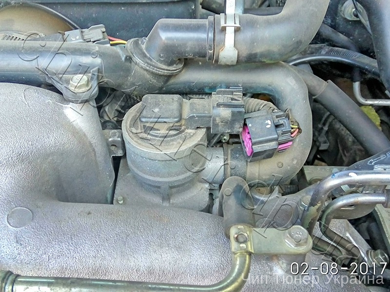

Chiptuning Subaru Forester deleted EGR
Дальше нужно физически заглушить клапан ЕГР и опять же удалить его правильно из прошивки. Это основная базовая часть. Дальше можно также удалить катализатор с установкой вместо него стронгера или пламегасителя. Опять же после каждой физической процедуры нужно обязательно выключать в прошивке данную комплектацию. Тоже относиться к заднему лямбда зонду. Передний при этом увы удалять из системы нельзя, он нужен для правильной работы двигателя и точка.

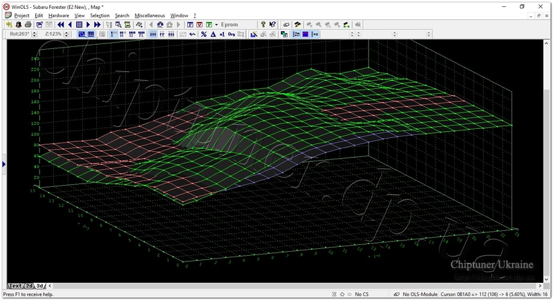

Chiptuning Subaru Forester OLS
Только теперь можно приступать к настройке прошивки двигателя Subaru Forester в результате которой помимо увеличения мощности и крутящего момента владелец получает отличную отзывчивость педали газа, переключение передач на автоматической коробке становятся вообще незаметные, как будто бы автомобиль стал электромобилем. За дополнительную плату можем провести замеры мощности на диностенде.
