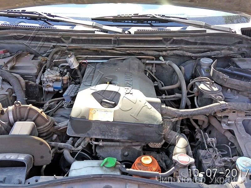

Чип Тюнингу поддаются  как 2 литровый двигатель , так и более мощные 2.4 л. (169 л.с., система автоматического изменения фаз газораспределения), и 3.2 л. (232 л.с., V-образный 6-цилиндровый агрегат). В данном случае Чип тюнингу будет подвергаться 2 литровый двигатель методом прошивки ЭБУ. Прошивка будет оптимизирована для работы двигателя на пропан бутановой смеси и установленной ГБО 4 поколения. Также программным методом двигатель будет полноценно переведён на E2 тем самым позволяю полностью удалить из системы катализатор и задний лямбда зонд.

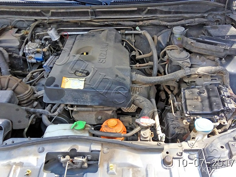

ЭБУ на 2 литровом двигателе находиться в моторном отсеке на видном месте  и конкретно в этом Suzuki установлен ECU фирмы Denso. Сам блок управления легко демонтируется с автомобиля. На данный момент не существует способа перепрограммировать его черед диагностический разъем OBD  и демонтаж для прошивки обязателен.

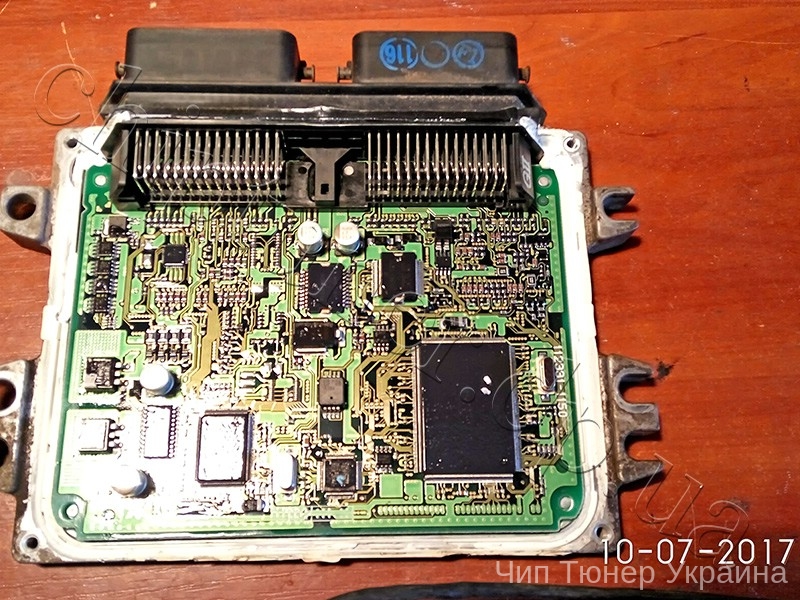

 Вот так выглядит разобранный ЭБУ Denso автомобиля Suzuki Grand Vitara. Для специалиста здесь нет не чего нового, а вот неосторожное  обращение любителей с этим ЭБУ может привести к плачевным последствиям и на следующем фото вы увидите эту причину.
Chiptuning Suzuki Grand Vitara 2008 Year

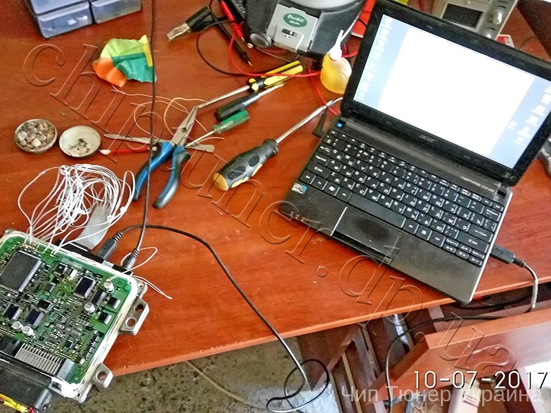

Прошивка ЭБУ Denso Suzuki Grand Vitara выполняется только на столе, для этого нужно подпаять 20 проводков для програмирования. Специалисты нашей компании постоянно выполняют такие работы, знают все нюансы данной процедуры и с легкостью делают любые марки автомобилей.

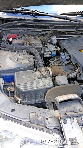

 Все больше автовладельцев обращается с просьбой прошить автомобиль под газобаллонное оборудование позволяющее работать автомобилю на смеси пропан бутан или же на метане. Мы выполняем и такие требования, оптимизирую работу двигателя по ГБО не ухудшая при этом бензиновые настройки двигателя. Так же дополнительно можем настроить газовую систему, единственным условием для выполнения данных работа является качественная установленная система ГБО с хорошим редуктором и форсунками. К сожалению форсунки типа Valtek и другое низкокачественное оборудование мы не берёмся настраивать газовую часть.
