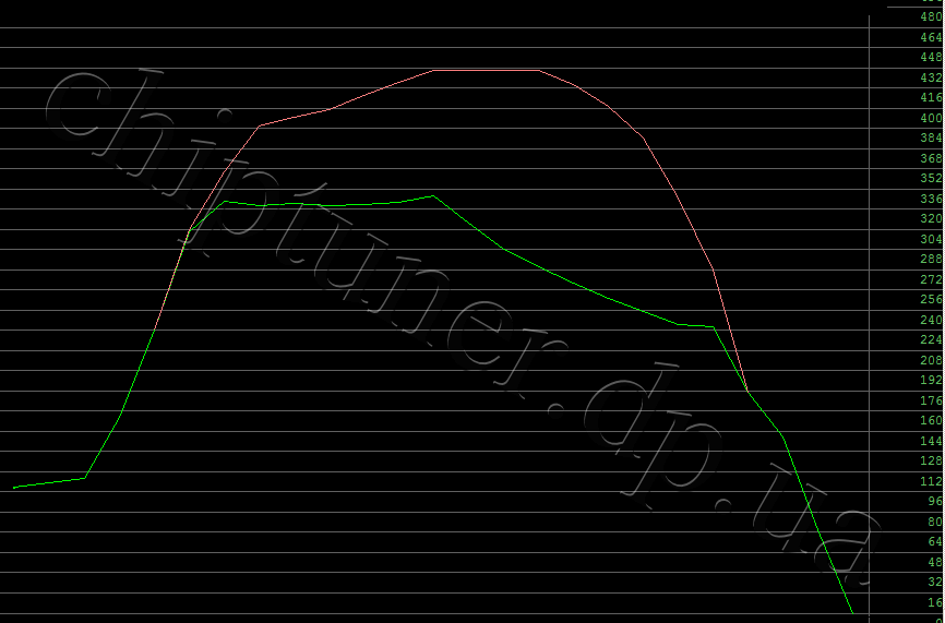

 Что заложишь, то и получишь! Конечный итог выполненной работы представлен на графиках ниже:
Общий график увеличения мощности.
Зелёным цветом — проектная паспортная мощность, красным после прошивки.

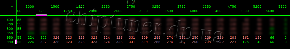

Паспортная мощность в цифрах.

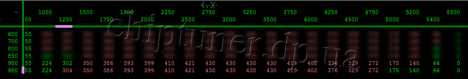

2022 07 15 125956
Здесь видно, что максимальный крутящий момент соответствует 2750 оборотам, после чего начинает снижаться.

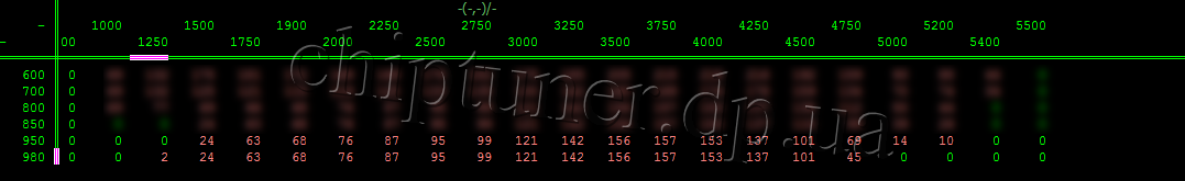

Тюнинг мощность в цифрах.
2022 07 15 125729
На тюнингованном графике падение крутящего момента начинается уже после 3500 оборотов, делая тем самым работу двигателя более эластичной.

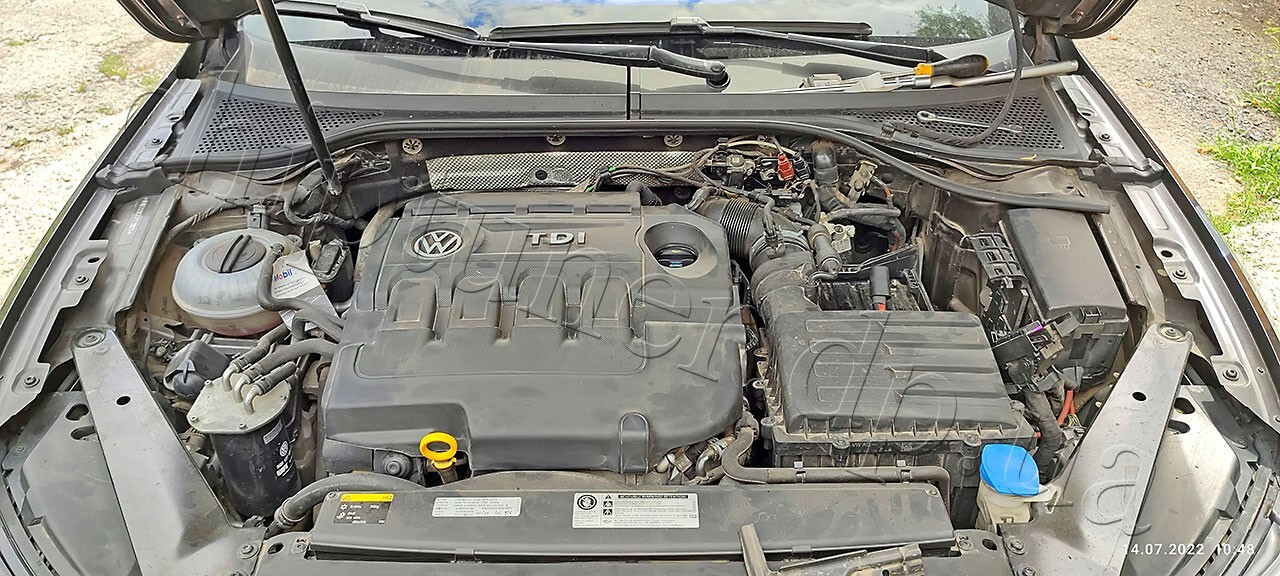

Ни знаю, что нашло на инженеров концерна, но в этой модели они разместили ЭБУ двигателя под капотом, что очень упрощает работу.
