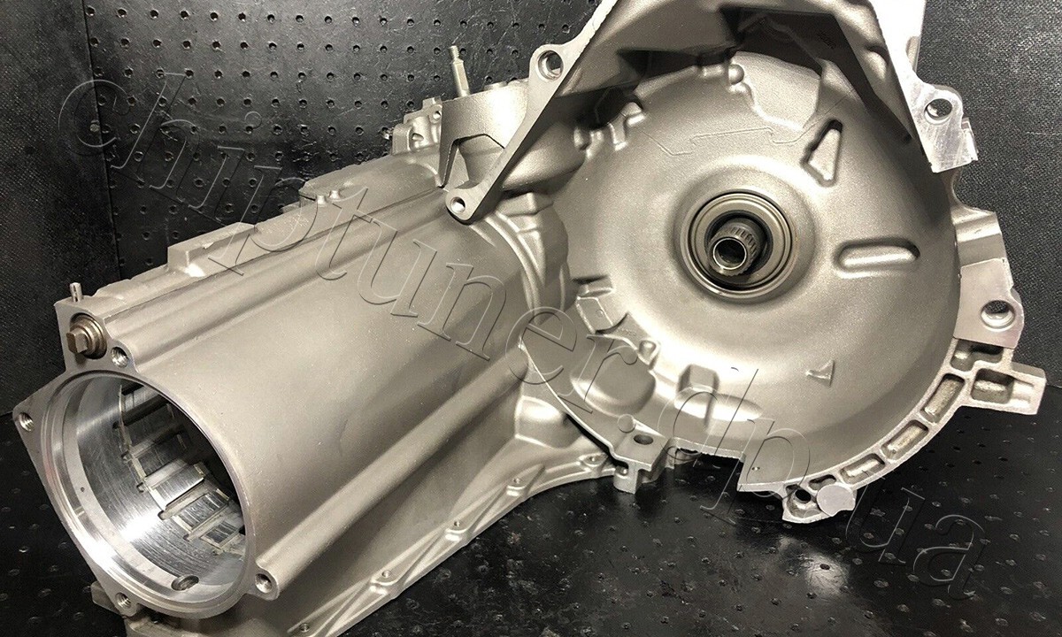

2. SWAP transmission 4T65.
Самым слабым местом этой модели является автоматическая коробка передач 4T65, которая по утверждению производителя должна ходить 350 тыс. км, в реалии же эта цифра намного скромнее и порой сокращается до 60 тыс. км. Так как ремонт дорогостоящий, владелец начинает задумываться о замене автоматического агрегата на механическую коробку передач - SWAP transmission или на русском сделать СВАП трансмиссии.
 Chiptuning Swap transmission Volvo XC90 2010 year
Сам процесс замены коробки передач доступно описан в интернете, на котором я останавливаться не буду. Когда механическая часть выполнена, то просто сесть и поехать с первого раза не получиться - автомобиль будет находиться в аварийном режиме и силовой агрегат не будет развивать даже половины мощности, так как будут присутствовать неисправности в АППП, а также центральном ЭБУ, в котором  будут ошибки ECM-5100 и ECM-930B говорящие, что есть проблемы с АКПП и дальнейшая эксплуатация невозможна! Не существует данной модели автомобиля с МКПП, соответственно, просто взять и записать прошивку от  машины  с механической коробкой не существует физически. Я берусь за такой вид работы и вывожу систему из аварийного состояния позволяющего полноценно эксплуатировать автомобиль с сохранением всех функций диагностики!

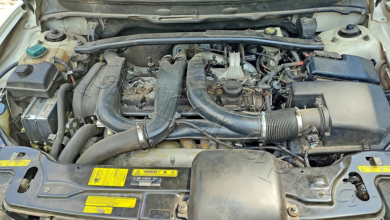

Для решения любой из поставленных задач необходим прямой доступ к блоку управления, который к счастью находиться в подкапотном пространстве.
Chiptuning Swap transmission Volvo XC90 2009 year

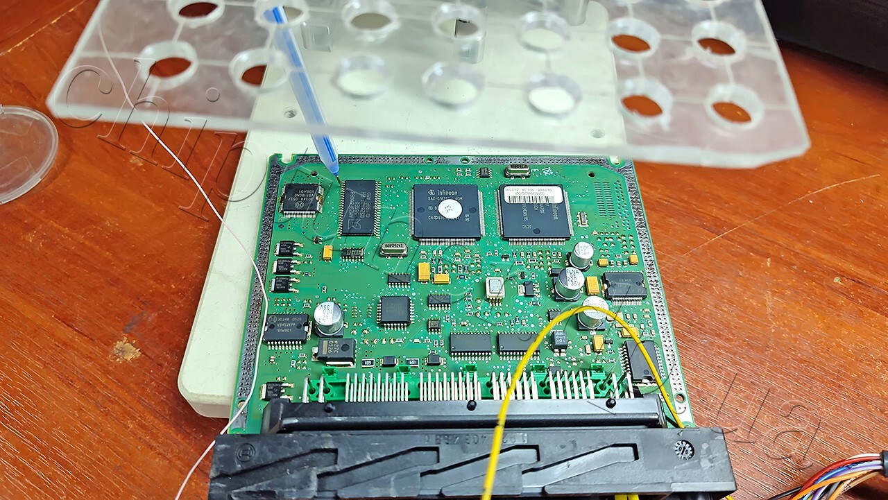

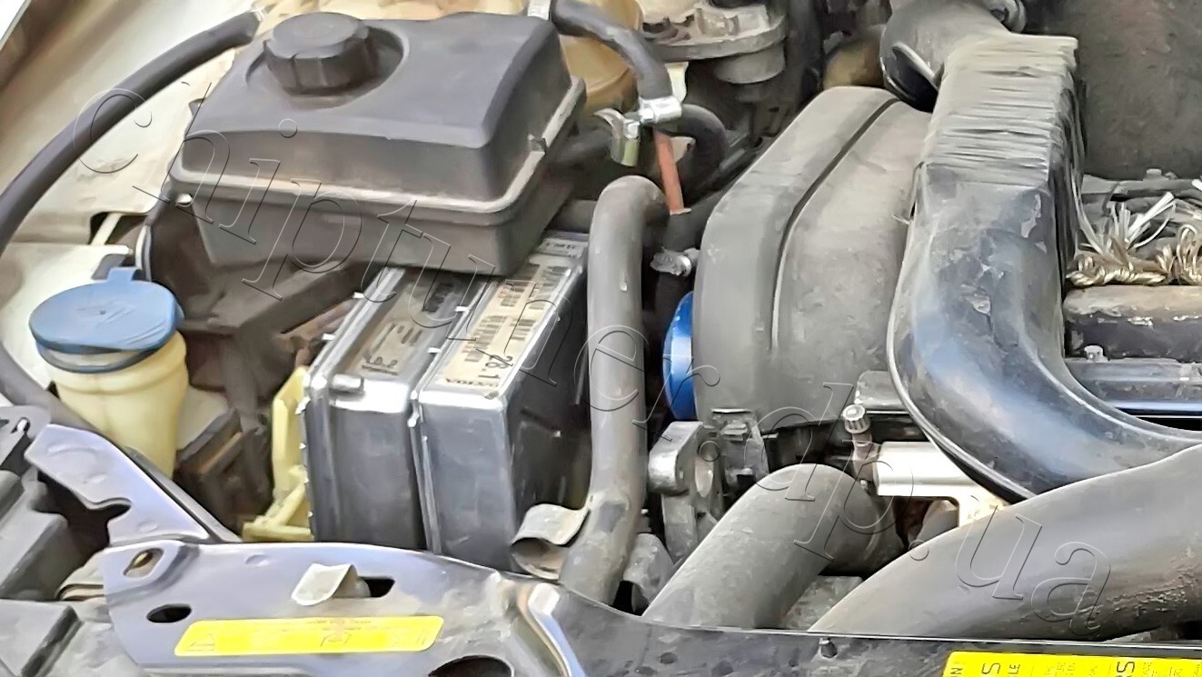

Сразу сделаю заметку, что доступа через диагностический разъем к этому ЭБУ не существует. Доступ к блокам лёгкий, по сравнению с моделями, где он находиться под крылом. После того как сняли компьютер, его необходимо подключить на столе.
Chiptuning Swap transmission Volvo XC90 2006 year
Так как автомобиль совсем не свежий, то возникает огромное количество подводных камней даже при таком самом безопасном способе подключения (на столе). Лучше не рисковать с сомнительными сервисами, а тем более пробовать лезть туда самому китайскими поделками.

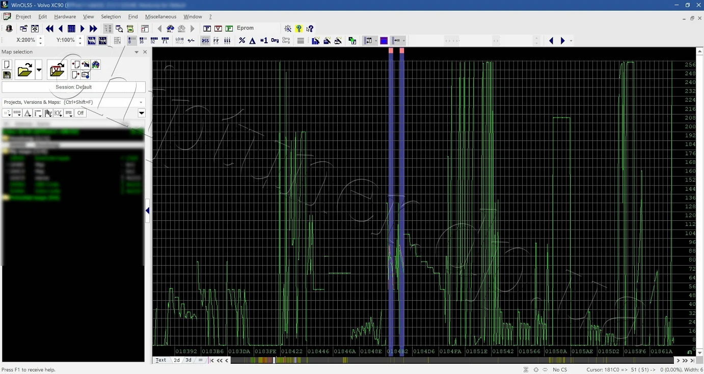

4. Программный SWAP transmission.
Здесь всё сложнее, чем в механической части. Необходимо обеспечить полноценную работу двигателя при отсутствии самой АКПП. Chiptuning Swap transmission Volvo XC90 2011 year
Конечно же, все нюансы проделанной работы здесь раскрываться не будут - главное это результат, который позволяет получить все преимущества механической коробки передач - надёжность, динамическая  езда, сокращения расхода топлива до 13 литров, по сравнению с АКПП  у которой расход превышает 17 литров.
