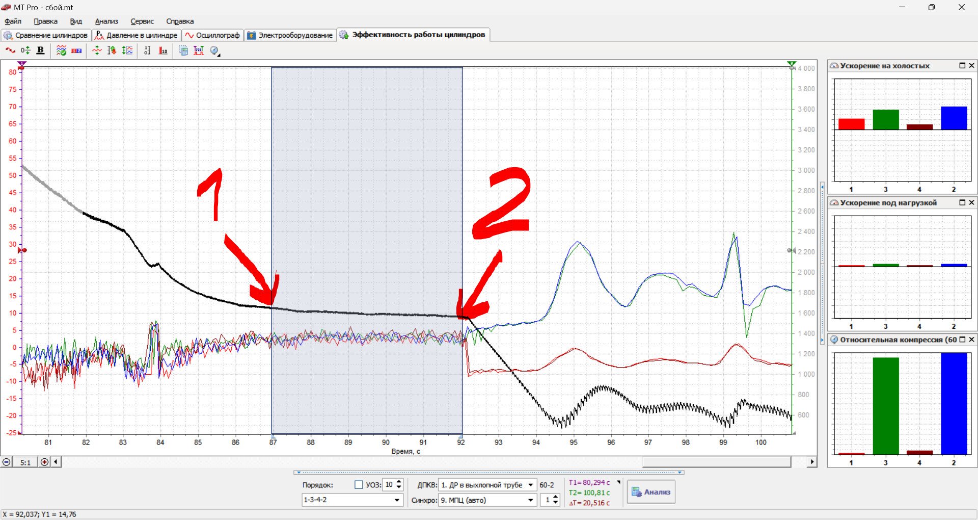

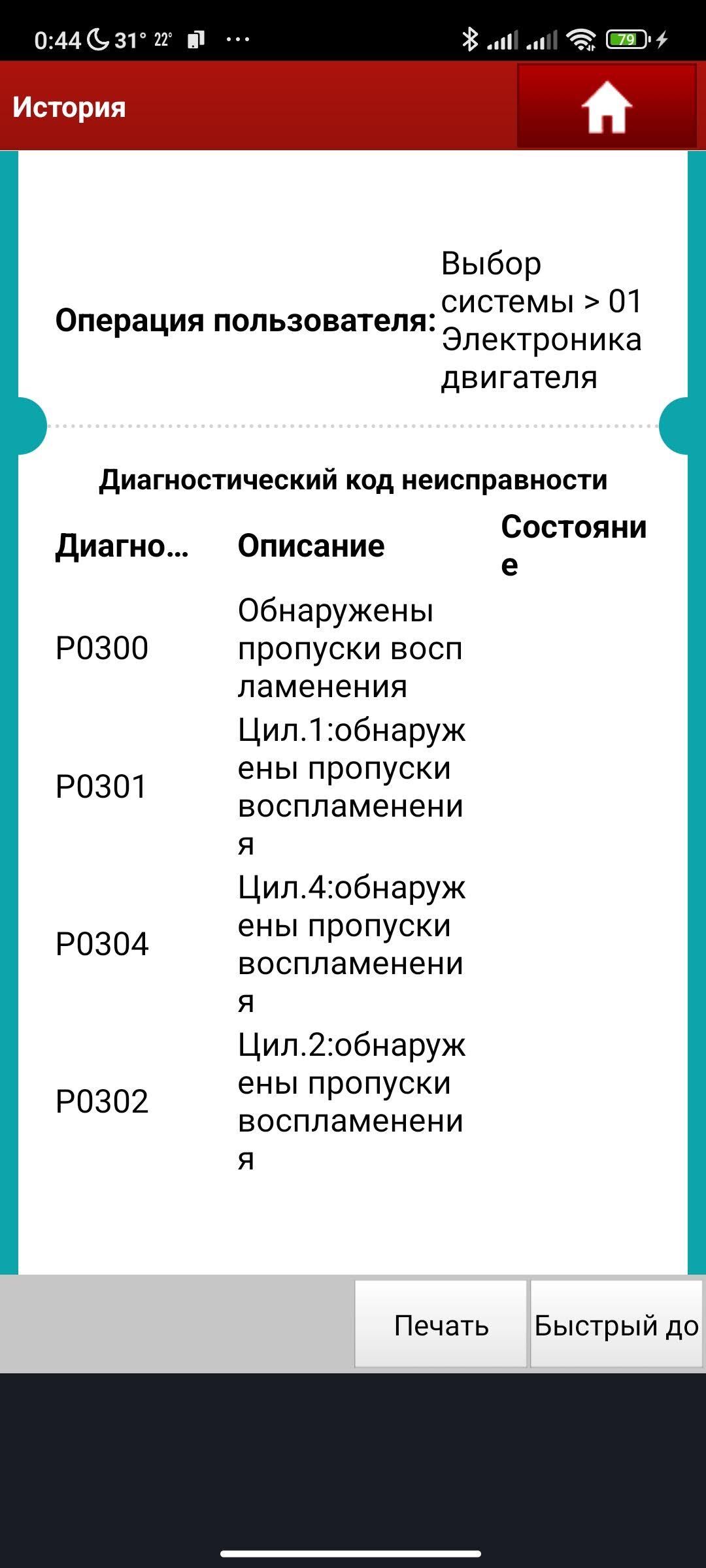

Я не только подхожу с умным лицом к автомобилю для чип тюнинга, но могу полноценно продиагностировать его. Основная часть клиентов в этой области, это СТО которые не могут сами найти проблему, а также автолюбители посетившие не одну тройку диагностик которые не привели к выявлению причины поломки. Так и в этом случае, у автомобиля присутствовали ошибки P0300 , P0301, P0302, P0304 говорящие о пропусках зажигания в цилиндрах.
На первый взгляд такие ошибки решаются легко, но на самом деле не все так просто как кажется на первый взгляд! Колония диагностов в разной последовательности заменила все форсунки непосредственного впрыска по два круга, свечи, катушки зажигания, бензонасос высокого и низкого давления, почистили и отремонтировали ГБЦ!? После чего, владелец уже в отчаявшемся состоянии попал ко мне. Дальнейший поиск неисправностей было решено проводить осциллографом.
При помощи этого чудо ящика было выявлено, что DTC возникают только на определённых оборотах при этом никаких симптомов нет, двигатель работает ровно и чётка (фантомные пропуски зажигания). На полном графике видно на 2-3% ниже эффективность работы 1 и 4 цилиндра, но это такой мизер, на которые не стоит обращать внимание. Варианта решения этого случая два: либо уменьшить в прошивки чувствительность определения неравномерности работы цилиндров, либо делать капитальный ремонт двигателя!? Из двух вариантов выбрали первый и отключили проверку пропусков зажигания.
