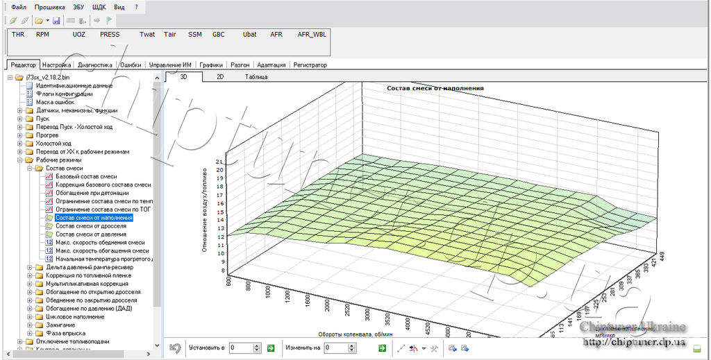

On-Line настройка двигателя в режиме реального времени. Очень интересная и самая моя любимая тема. Тем кто знаком с этим, может дальше не читать, тем же кто только краем уха слышал, для него попытаюсь раскрыть информацию максимально доступно. Онлайн настройка двигателя в реальном времени проводиться на специальном инженерном ЭБУ и необходима в случаях изменения конфигурации двигателя, например замена распредвала на спортивный, увеличение объема, установка турбины или компрессора и т.д. и т.п. Работает инженерный ЭБУ в режиме реального времени, другими словами, при изменении какого либо параметра, двигатель будет работать уже именно по ним сразу же. Поэтому такие инженерные ЭБУ дорогие и настройка с их помощью заводского стокового мотора нецелесообразна. Для стокового мотора применяется другие способы настройки. Инженерных ЭБУ существует большое количество начиная от зарубежных и заканчивая отечественными разработками, ни на каком бренде я концентрировать внимание не буду, так как это не является целью этой статьи.

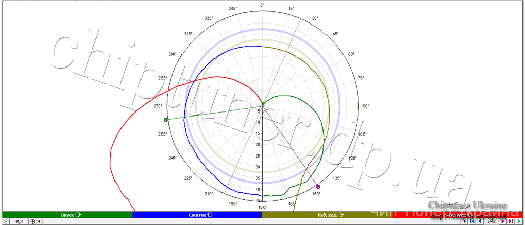

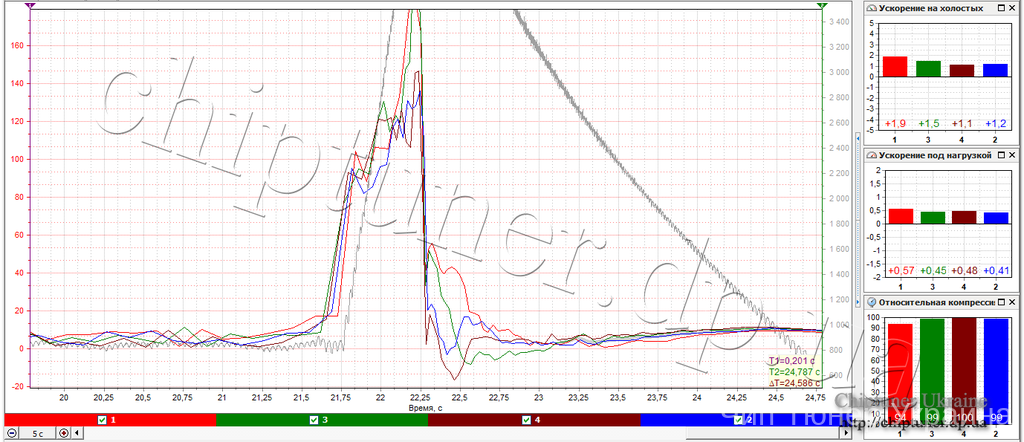

Перед онлайн настройкой необходимо выполнить диагностику двигателя, но не совсем обычную. Большей частью на онлайн настройку приезжают двигатели уже собранные либо своими силами, либо нанятыми мотористами. В принципе, мне без разницы правильно установлен распредвал или неправильно, двигатель все равно настроиться, но мощность и крутящий момент будет совсем не расчётная. У меня есть способы проверить правильную установку валов, маркерного диска, работу системы зажигания, а также очень важный параметр - геометрическая степень сжатия без разборки двигателя, что я и делаю перед онлайн настройкой. На этом графике видно, что распредвал отстаёт на 2 зуба, и для максимального результата необходимо это исправить. Этот экземпляр будет настраивать как есть, потом же после установки разрезной шестерни и изменения положения распредвала произведём повторную настройку.

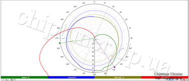

Этот тест сравнивает эффективную работу цилиндров между собой без учета системы зажигания и топливоподачи, наподобие измерения компрессии. Здесь есть отклонения в работе первого цилиндра, которые могут проявляться как небольшие толчки на прогретом и настроенном двигателе. В общем то работа двигателя ВАЗ никогда не бывает идеальна, но понимать из-за чего могут быть проблемы настройщик просто обязан.

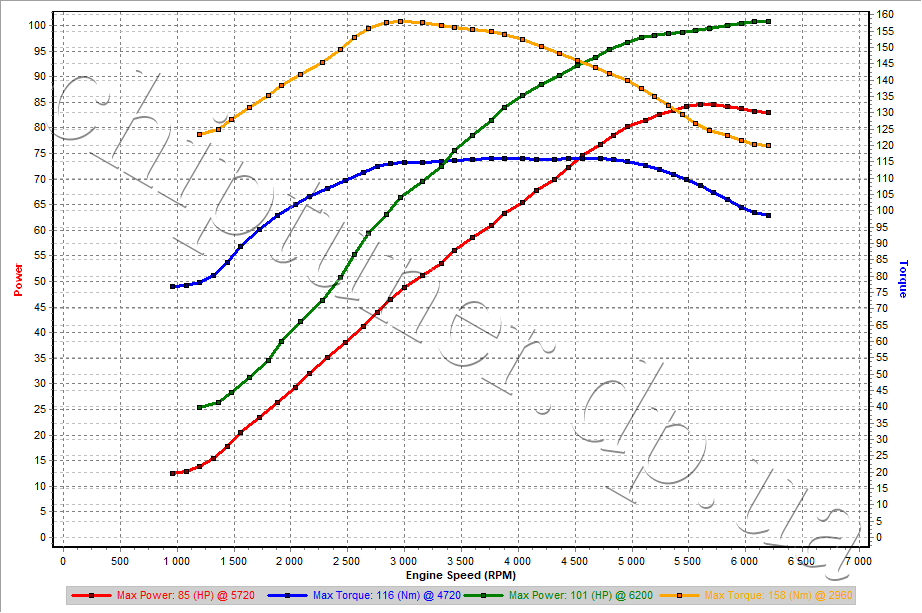

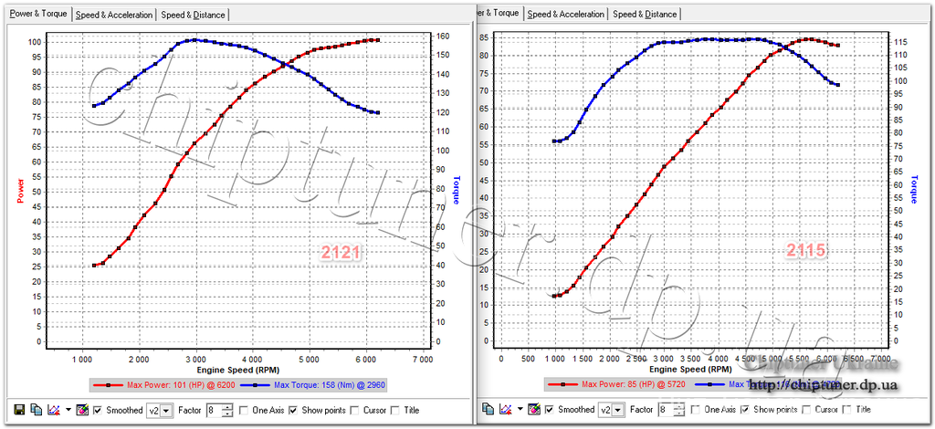

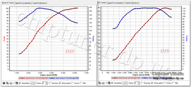

Рассматривать саму настройку в режиме онлайн я не буду, так как описание процесса настройки имеет большое количество нюансов, подводных каменей и описать в двух словах не получиться, сразу перейду к результатам настройки двигателя. Для примера буду приводить графики замера мощности тюнингованного 2 литрового двигателя ВАЗ 2121 и стокового немного форсированного 8 клапанного 1600 см3 двигателя ВАЗ 2115, а также примем во внимание начальную мощность двигателя ВАЗ 2106 1600см3 75 л.с. 116 н.м. Тюнингованный двигатель ВАЗ 2121 выдает 101 л.с. 158 н.м., что на 35% больше исходного заводского исполнения. Это хороший результат! Конечно, при установке турбины или компрессора результат будет намного выше, параллельно с финансовыми вложениями.

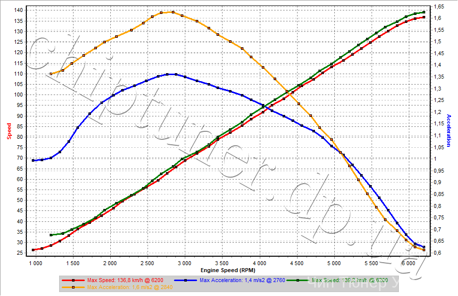

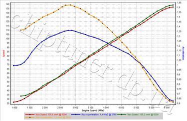

Вот так выглядит график ускорения. Это более приятный график чем мощностной, по которому очень даже можно сделать выводы, на каких оборотах переключать передачи, для максимального ускорения. Для более полного понимания этого параметра приведу небольшой пример: неподвижное тело начинает двигаться с постоянным ускорением 1 м/с². За каждую последующую секунду его скорость будет увеличиваться на 1 м/с: через 2 секунды скорость будет равна 2 м/с, через пять секунд — 5 м/с и т. д.

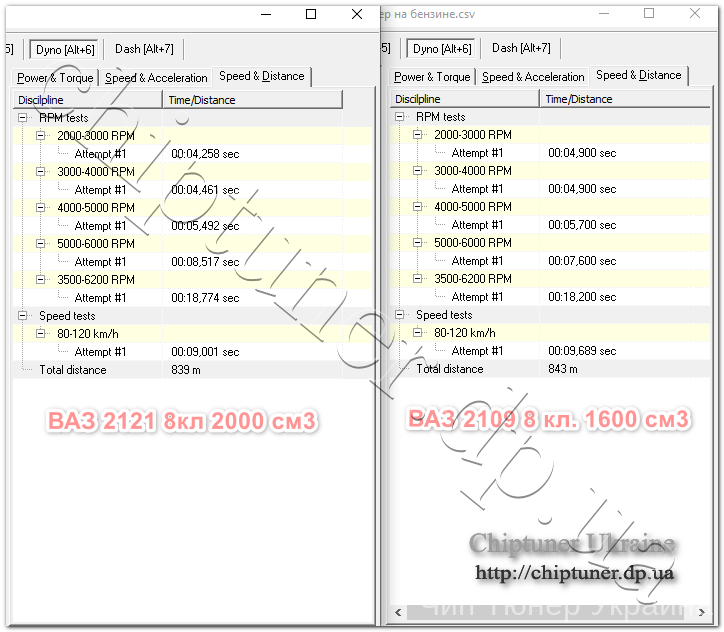

И напоследок для сравнения результаты в секундах. Больше особо добавить нечего. Понимая, что по данной теме могут возникнуть вопросы, создал дополнительную тему на форуме, где можно пообщаться.
