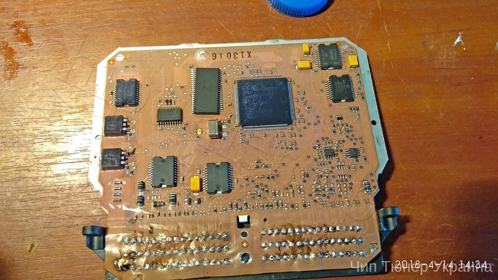

Для безболезненной замены старого ЭБУ на новый, нужно перенести прошивку и данные иммобилайзера в новый ЭБУ, так как в прошивки содержится комплектация автомобиля и данные иммобилайзера без которого автомобиль не заведётся. Здесь же необходимо отметить, что для этого способа нужно иметь хоть как то работающий старый ЭБУ, для получения с него вышеуказанной информации. В случае же если блок управления двигателем вообще не работает, можно попробовать выпаять микросхему внешней памяти, и получить данные на специальном программаторе, который умеет работать с такими микросхемами. Данный способ не всегда представляется возможным по техническим причинам. Если же данные со старого ЭБУ получить не получается, тогда нужно идти другим способом, делать полную инициализацию нового оборудования. За данную операцию в дилерском центре с Вас возьмут кругленькую сумму денег, но есть и альтернативные способы решения данной проблемы.

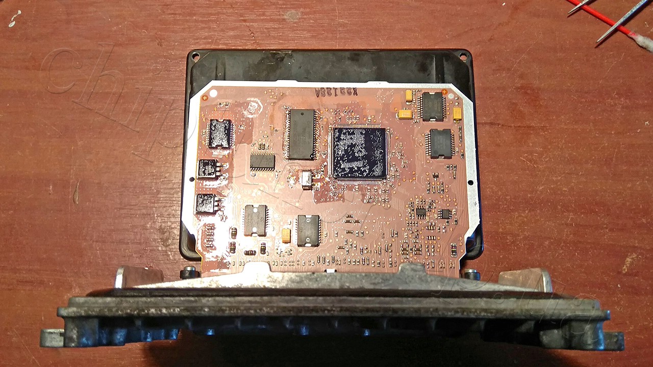

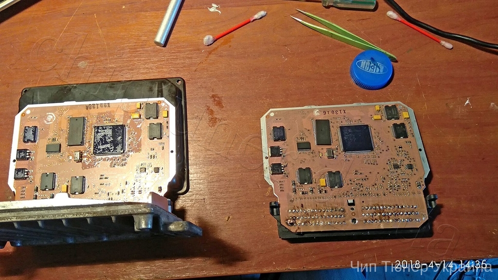

К сожалению не всегда люди могут сразу найти специалиста в этой области, и отдают свои автомобили в ремонт компаниям с красивой вывеской. Такой вот изуродованный ЭБУ попал мне на клонирование. Супер СТО провозилось с автомобилем около года, в итоге вернуло не рабочий автомобиль. Что делали один год с автомобилем мне не понятно, так как вся процедура у меня заняла менее одного часа.
